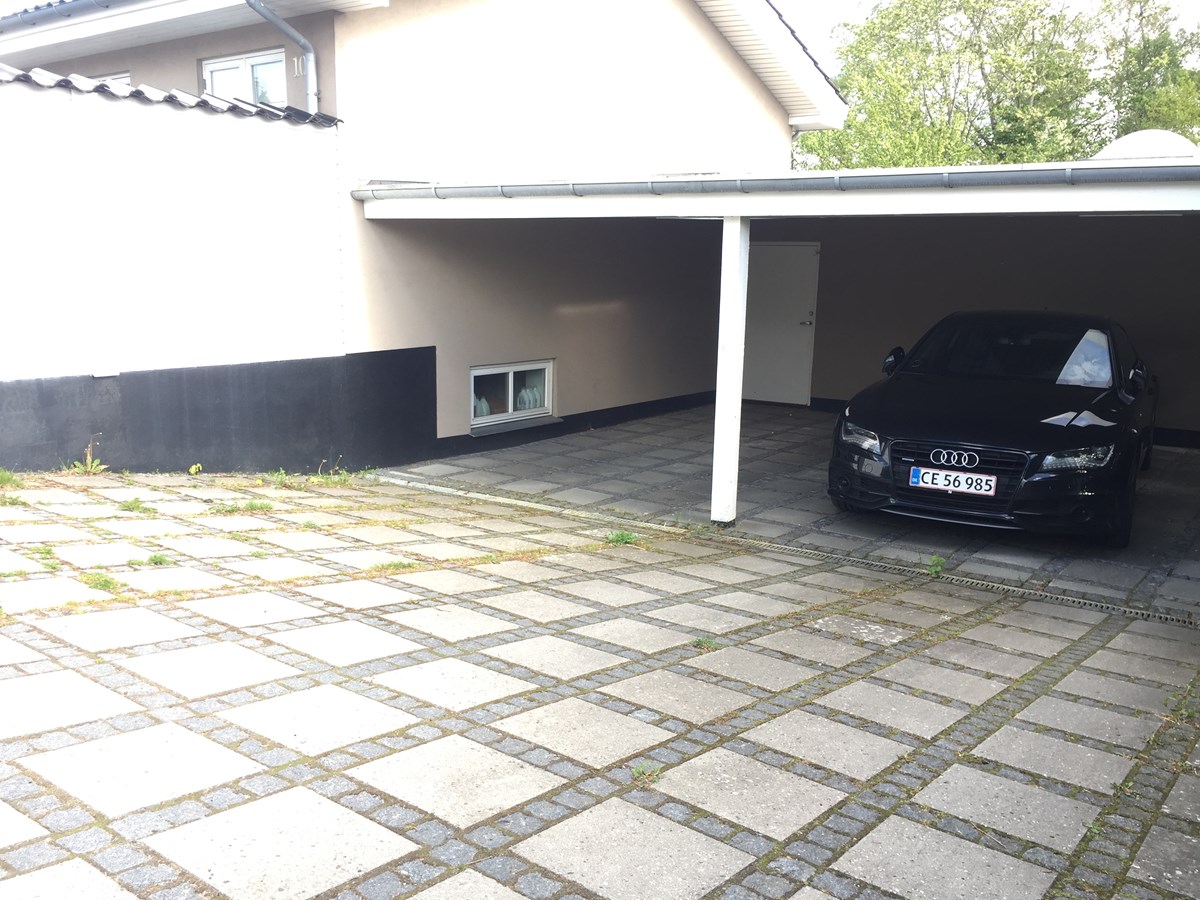

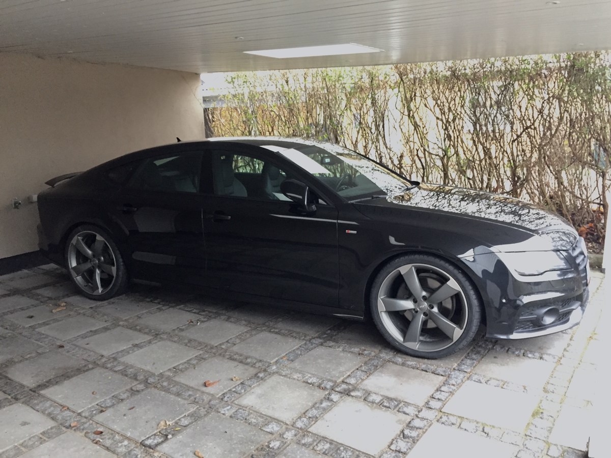

Evt. Vil beskrivelse af materialer på eksisterende hus og evt. Billeder kunne hjælpe til at komme med bedst mulige forslag.
Det kan jeg da godt se. Jeg har overset svaret, det beklager jeg!
Men selve huset er pudset op, så jeg vil gerne have garagen til at se sådan ud også.
Jeg fandt to billeder her, hvor man kan se fronten og siden af carporten.
Hvordan ville I gribe den opgave an? :-)
