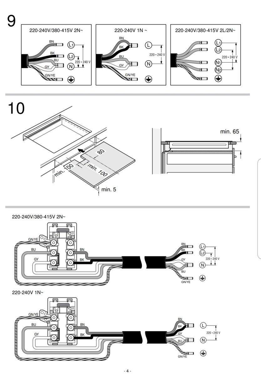

hej folkens. har købt mig en siemens induktionsplade som jeg skal tilslutte i løbet af ferien. vores nuværende installation er 400v og den nye plade er 220/240v. har kigget bag pladen og der er ikke noget diagram der viser at der er mulighed for at tilkoble den på flere faser. der er ligeledes kun 3 ledninger Brun blå og gul/grøn. i brochuren står den angivet til max 7500w.
er der nogen der kan fortælle mig hbordan den skal tilsluttes. smider nogle billeder op.

så har jeg fundet mig en ny siemens plade. der er følgende måder den kan tilsluttes på. er det den øverste tegning som skal bruges
Du skal forbinde efter det skema, der viser forbindelserne til 2N, nul og jord.
jep. 😉😉😉
