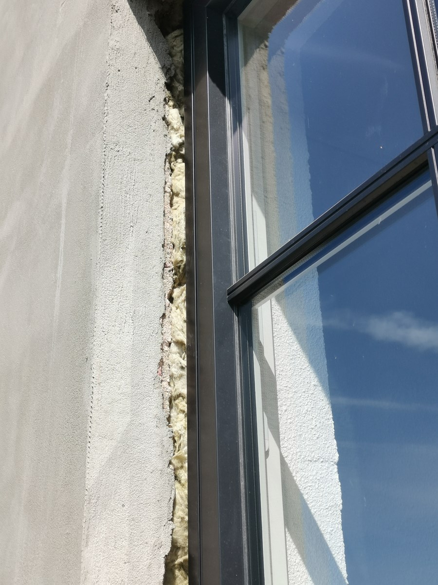

Hej alle,
I forbindelse med at Jeg er ved at skifte vinduer, ser jeg at de nye er noget smallere end de gamle trævinduer - men hvad gør jeg her? I henhold til kuldebro, finish osv.
Som det sidder her flugter det indvendigt, hvor det gamle sad? Kan jeg bare pudse op og hvordan gøres det nemmest med net, flamingo eller?
På forhånd tak
Hvis isolering kan være inde bag vindue skal det stoppes derind. Så skal revnen pudses op. Måske af et par gange med et par timers mellemrum.
Det medfører ikke kuldebro da isolering netop sidder imellem inde- og ydersiden.
