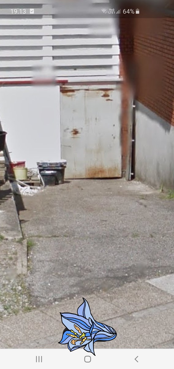

Her er et noget gammelt billede af min garageneskørsel. Selve garagen bliver ikke brugt som garage, da den er alt for lille. Desuden har den tidligere ejer sat en skydedør i, som kun kan åbne i den ene side, så en bil kan slet ikke komme ind. Jeg ønsker, at fjerne hele nedkørslen ved at fjerne døren og mure den til, isolere soklen og fylde hele nedkørslen op med jord, så den ligger plan med resten af grunden samt ligge fliser og dermed bruge pladsen som en ekstra parkeringsplads.
Mit spørgsmål er, om selve asfalten på nedkørslen skal brækkes op og fjernes eller om jeg bare kan fylde nedkørslen op med jord uden at fjerne asfalten? Tænker mht. regnvandet, der kommer, når det regner.

Uanset hvor meget du fylder ovenpå, vil nedsivende regnvand løbe ned til bygningen. Efter min mening bør du opbryde.
Jeg ville også bryde asfalten op og fjerne det, så nedsivende vand ikke løber ind til bygningen.
Mvh. Christian M
Det er altid en god ide at rydde op, og fjerne asfalt, byggeaffald m.v.
Er der ikke en afløbsrist uden for din "garage"? Det kunne være en god ide at lægge et dræn inde ved muren, så du er sikker på ikke at få vandproblemer. Du skal så have afløbsbrønden forhøjet, så du stadig kan rense den.
Nej, vandet løber lige nu ind i garagen og ned i en kloak, som er inde i garagen. Ellers er der kun en ude ved vejen. Havde tænkt mig at lave belægningen af fliser således, at vandet løber ud mod vejen og ned i kloakken der.
