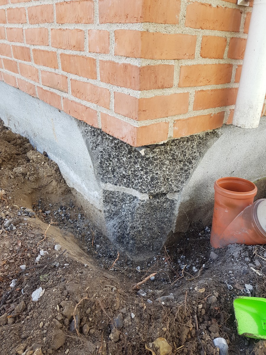

opmuring af hjørne på sokkel/fundament

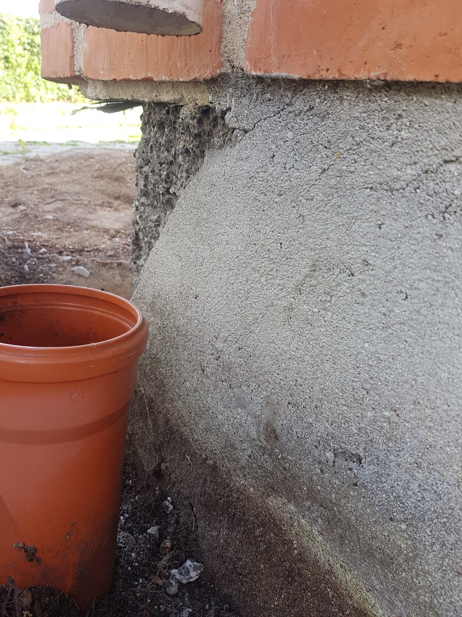

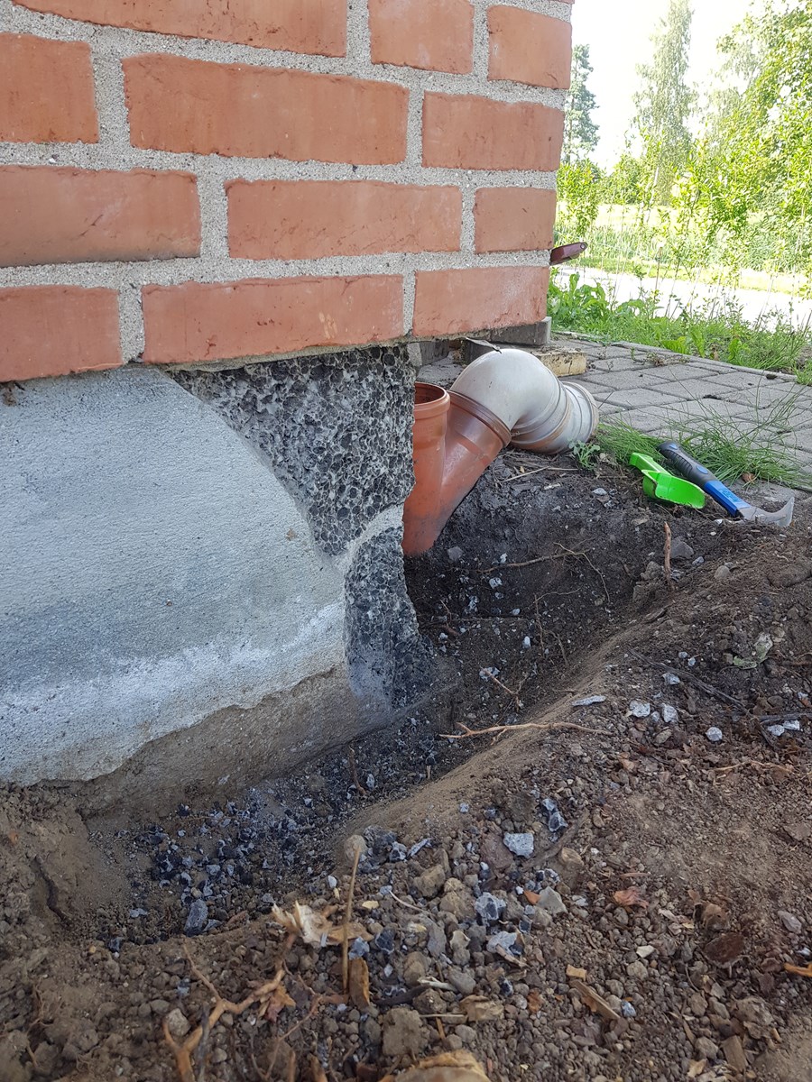

vi havde en lille revne på hver side af hjørnet i soklen. så ville lige fjernet pudset og pudse op igen. men der var en del mere som var blevet løst. ville hører hvad jeg kan mure det op med. skal der noget armering i eller skal jeg barr lave en cement blanding i 1:3 og så pudset på derefter
Du kan bruge en blanding 1:4 til det hele. Du begynder med at bygge hjørnet op. Derefter sætter du et bræt på en af siderne og pudser op til brædtet, så du får en lige kant. Brædtet skal kun gå op under murstenen. Når hjørnet er lavet, kan du pudser resten.
perfekt det var lige det jeg havde brug for. tak.
Husk at kaste det det første lag cement mørtel ind imod leca blokken med spandeskeen. Så har du størst chance for at der bliver god vedhæftning.
tak for hjælpen. det blev rigtig fint
