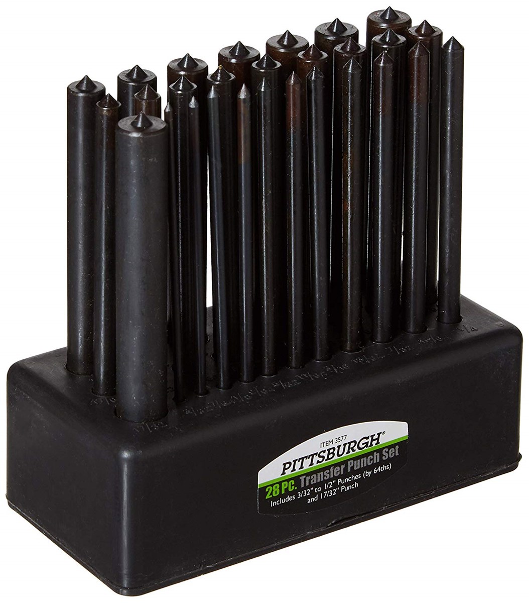

Jeg er i gang med et projekt og skal bore nogle huller der skal placeres meget præcist. Til det skal jeg bruge et "Transfer punch" sæt, men jeg kender ikke det danske ord for dette sæt og har ledt forgæves.
Nogen der ved hvad man kalder det på dansk og hvor det kan købes?

https://www.hoffmann-group.com/DK/da/hodk/Gribe-%2C-skære--og-slagværktøjer/Slagværktøj/Kørnersortiment-6-−-16-mm/p/749810-
Det kan også hedde en kørner.
Men du behøver vel ikke mere end et styk?
Hvad er det du skal bore i, for er det træ og du har mærket op med blyant, kan du sagtens bruge spidsen af træbordet du skal bore med.
Men skal du bore i jern, er den kørner vejen frem.
Tak til jer begge :)
Ja Pinkhenrik, jeg havde faktisk gået og funderet lidt over det og kom frem til samme løsning. Det er en dims jeg skal montere på en træplade, som har to lidt dybe huller til skruerne, kender ikke størrelsen på hullerne, da jeg ikke har modtaget den endnu, derfor troede jeg at sådan et sæt var vejen frem (er helt grøn ) Men ja, jeg kan vel bare finde det rette tykkelse bor der passer i hullerne også give boret et lille gok., sker der vel ikke noget ved tænker jeg
Der findes også et "værktøj" der hedder et platbor, som har været brugt i århundreder
Malertape på, markér med spids blyant på malertapen og et kørnerslag på hver markering. Bor for med et lille bor, så rammer du indenfor 0.1...0.2 mm. Men øvelse gør mester, så prøv på et andet emne først.
