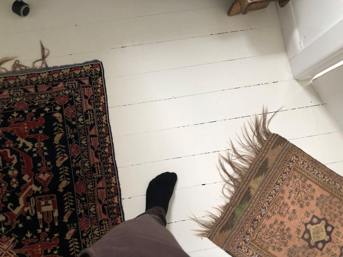

Vi håber at I kan hjælpe os med trægulvet i vores nye lejlighed.

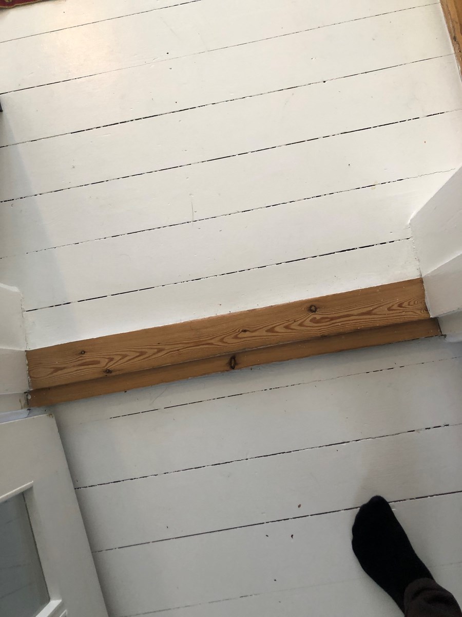

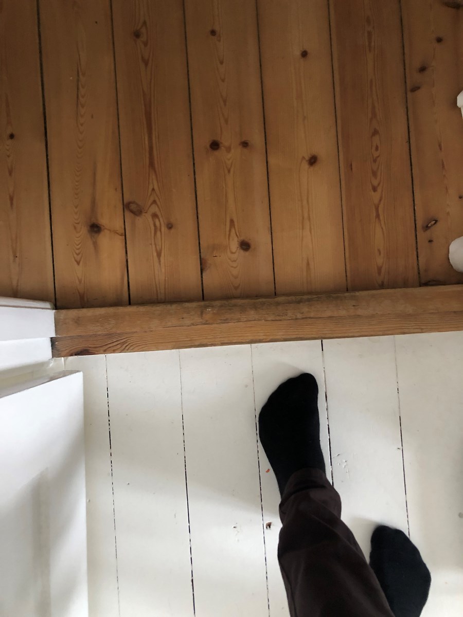

Vi flytter i en dejlig lejlighed her om en måned på ca 65 kvm. Problemet er bare at vi ikke ved hvad vi skal gøre ved gulvet. I køkken og gang er der trægulv som ses på billeder. I stue og 2 værelser er trægulvet malet helt hvidt. Hvidt trægulv virker ikke så praktisk og vi vil gerne have det slebet ned og givet lak. Men der er varierende bredde sprækker i gulvet hvor malingen er kommet ned i mellem gulvbrædderne.
Hvad kan vi gøre her? Hvis vi bare sliber gulvet ned kommer der jo hvide linjer i trægulvet. Gulvet er gammelt og lidt ujævn så det virker ikke som en løsning at ligge noget nyt på.
Jeg håber rigtig meget at I kan hjælpe os :)
Gulvet skal afhøvles hvis der er godstykkelse til det. Det ser ikke ud til at der vil være meget maling tilbage i fugerne, det sidder ret yderligt, så det der måtte sidde kan i kradse op med en kniv.
I kan sagtens lægge klik gulv ovenpå, gulvet kan blot spartles plant hvis det er ujævnt. Det skal bare ikke gynge og sveje forskellige steder.
