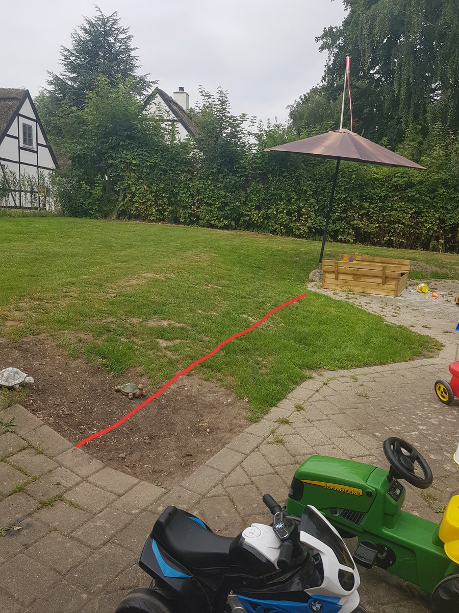

hej folkens. nu har jeg endelig fået tingene hjem til vores lille støtte mur/have mur. men nu vil konen have vores terrasse lidt udvidet og så en støttemur derefter. på billedet kan i se hvor meget den skal udvides. der er mellem 8-10 kvm.  stennene skal gå ud til den røde linie. mit spørgsmål er så om hvor meget grus der skal bruges til underlaget. er det nok med 10cm stabil eller skal jeg grave dybere ned så det hedder grus, stabil, afretning.
Hvis der ikke skal køres med tungere køretøjer end de, der er på billedet, kan du nøjes med f.eks. 15 cm. stabil 0-32 og 2-3 cm. grus til afretning. Det er ikke nødvendig at begynde med grus i bunden.
