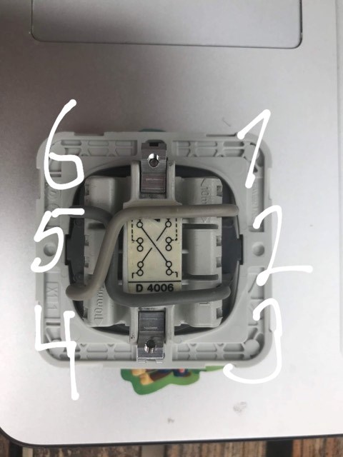

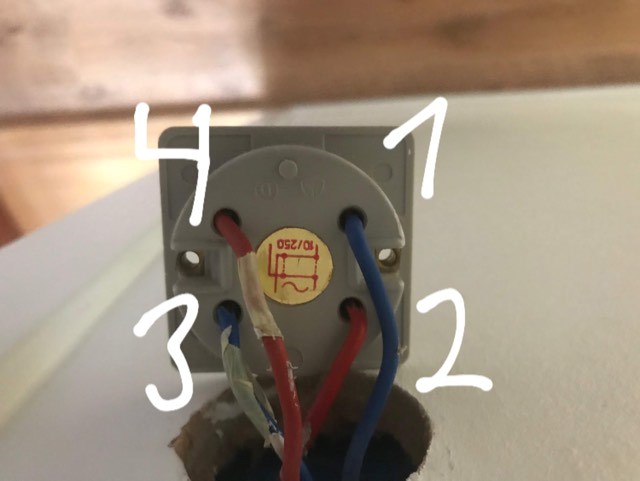

Jeg er en nybegynder og ikke så god i elektricitet, derfor vil jeg gerne vide, om disse 2 kan skiftes. Hvis ja så hvordan skal kablerne gå, og hvis ikke så hvad skal jeg købe for at skift den gamle ud?

Som du ser på diagram bag på den nye, så er der lagt nogle lus ( ledninger ) imellem din nr. 1 - 2 og ligeledes imellem 6-5. Så i virkeligheden er der kun 4 klemmer ligesom på den gamle krydsnings afbryder.
De 2 røde sætter du på henholdsvis 1 og 6
Medens de 2 blå skal på henholdsvis 3 og 4.

jeg kan ikke få det til at fungere, jeg har 3 afbryder - 2 af dem er korrespondance og den hvad jeg viser here er krydsning. men nu hvis jeg sætter ledninger som du siger så virker det ikke helt sådan det skal....
jeg fik det til at virker, men jeg har sæt ledninger så: 4 til 4, 3 til 2, 1 til 5 og 2 til 6. Lyder det sådan det skal vær?
