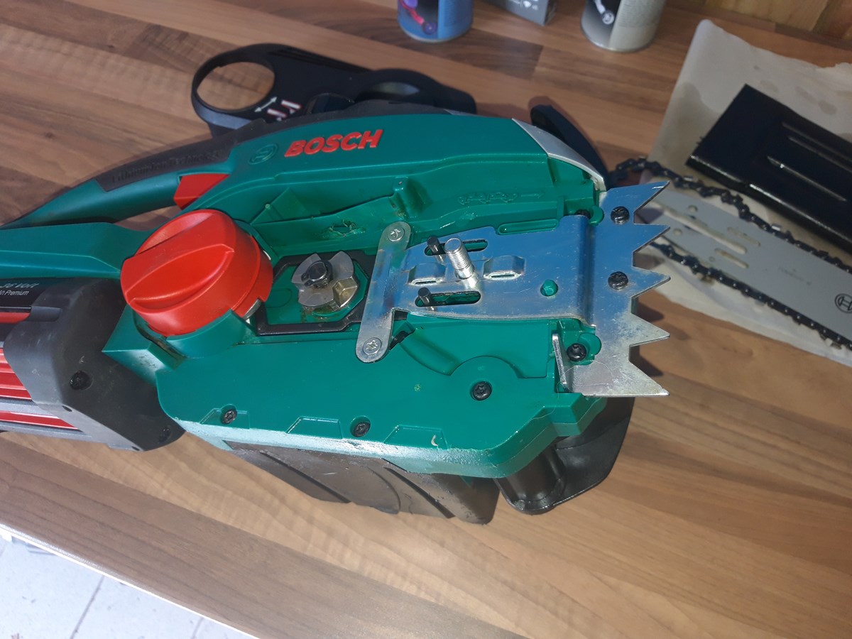

Jeg har brug for lidt hjælp til min bosch ake 30 36v.
Så snart jeg hælder olie i tanken (kædeolie)  løber det ud af det lille hul som skal smøre kæden . Blot en smule olie i tanken er nok til det kan løbe ud over natten. Nogle som har haft samme problem ? M.v.h Peter

Ja olie siver stille og roligt ud hele tiden både med og uden svær 😀
Hej Uldal
Ved du hvor henne på maskinen jeg justere olie mængden ? Syntes ikke jeg kan finde noget 😀
Det plejer at være nede under bunden, måske under et dæksel. En vrider fra - til +
