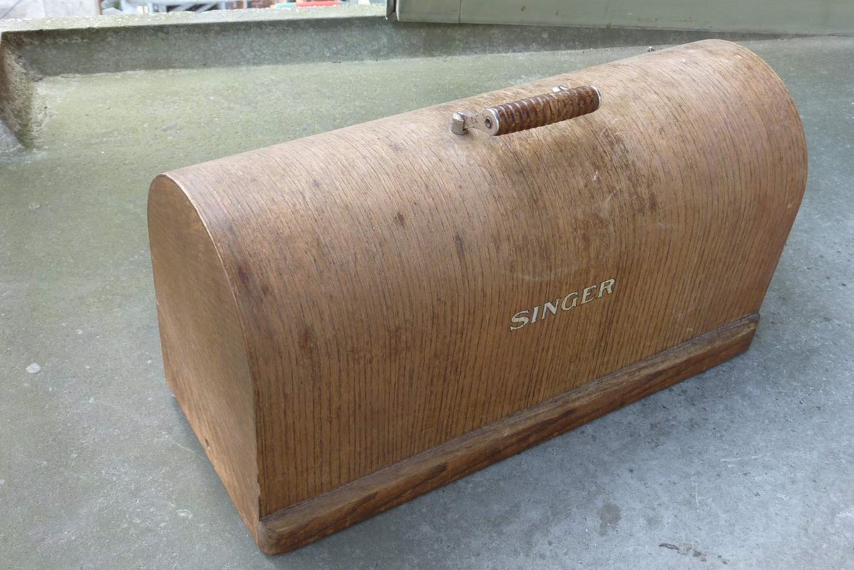

Nu har jeg ikke restaureret møbler, men jeg tænker, at flere her i forum kender til det og måske har tid at hjælpe mig lidt - eller f.eks. henvise til gode instruktioner. Men jeg kender ellers til at arbejde med træ.
Jeg købte et par ældre symaskiner for et par år siden. Og de har nogle flotte transportkasser af træ - foto af den ældste er vedlagt, som er lavet i 1930. Hvad gør man ved en sådan sag uden at bruge al for megen tid?  På selv maskinen er også en bund af træ, hvor fineren på et hjørne er slået af.
Hvad jeg sådan har kunnet læse og se mig til, så er det noget med Slibe - beidse - lak - slibe - lak.
Der er flere typer beidse og lak. Hvad anbefaler du? og hvilken farve?
Er der en god mulighed for at beholde det påmalede Singer mærke?

Er du sikker på at låget er af træ?
Det var meget udbredt i 30'erne at lave låg i metal som derefter blev ådret for at illudere træ.
 Logoet kan du kopierer som transfer. Det kræver dog et vist kendskab til serigrafi.
Jo, det ER træ. Den buede del er krydsfiner. Enderne er af alm. træ, som har fået træfiner yderst. Er usikker på træsorten yderst. Men indvendigt ligner det bejdset fyr.
Der er gode teknikker til at bøje krydsfiner. Store dele af næsten alle flyvinger blev lavet af krydsfiner dengang.
En mulighed kan naturligvis også være at købe endnu en gammel symaskine med en tilsvarende, men mere velholdt kasse.

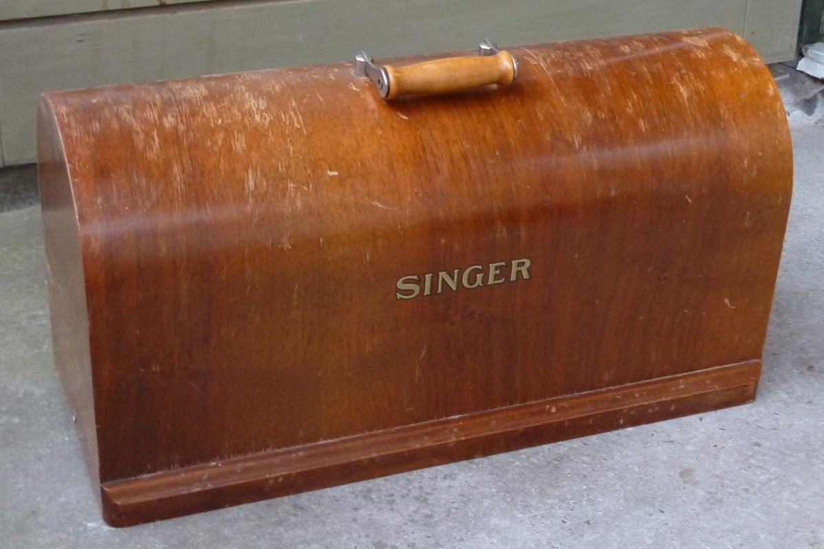

Min anden kasse fra 1950 har det bedre, men her er lak også slidt af nogle steder. Mon den også skal slibes ned for at det bliver godt?
