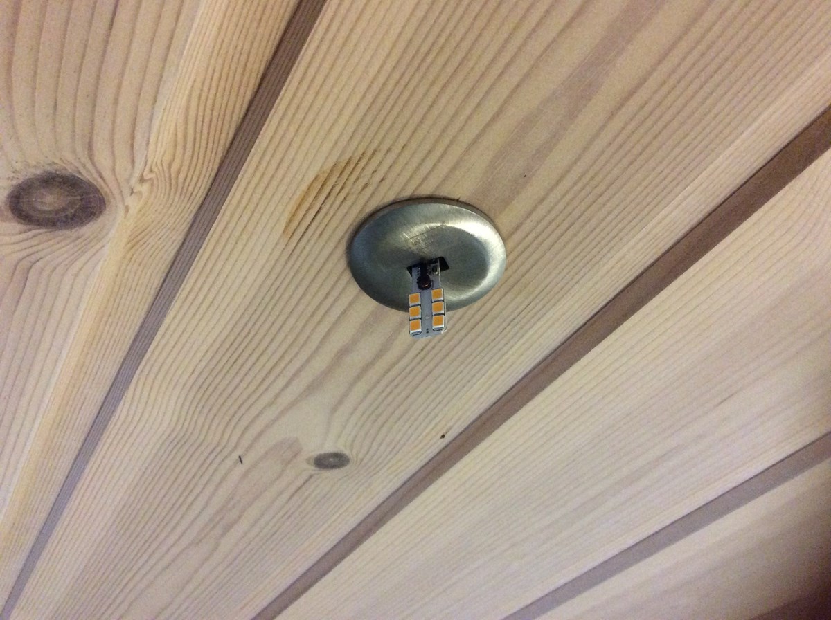

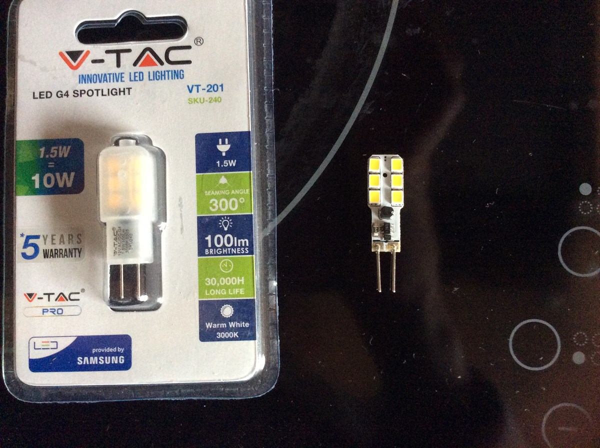

Jeg har et loft med en del halogenpærer. Jeg vil gerne have skiftet dem til led spots. Problemer er at de spots jeg har fundet har en for stor bund til at komme ind i soklen. Hvis jeg fjerner den yderste plastikoverflade kan de dog komme ind. Men er der en risiko ved det?
Kommer de ikke til at give et ubehagelig lys når du fjerner den matte kappe.
Er de 12 eller 230 volt pære, er det 230 volt ville jeg ikke fjerne kappen.
Lyset generer mig ikke. Det er mere Om der er en sikkerhedsrisiko ved at gøre det.

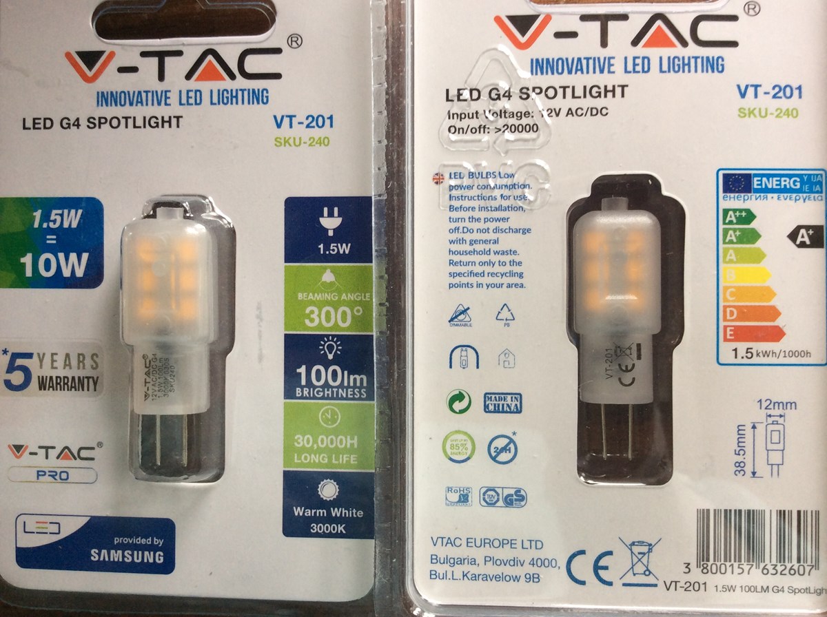

Jeg vil bruge denne type pære:
Hvis det, som angivet på emballagen, er 12V pærer, kommer du ikke galt afsted.
