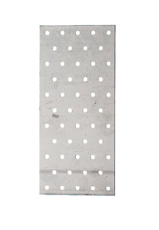

Kender ikke den rigtige metode..
Men var det mig ville jeg bruge sømplader med beslagskruer vel for hver 1½ - 2 meter
