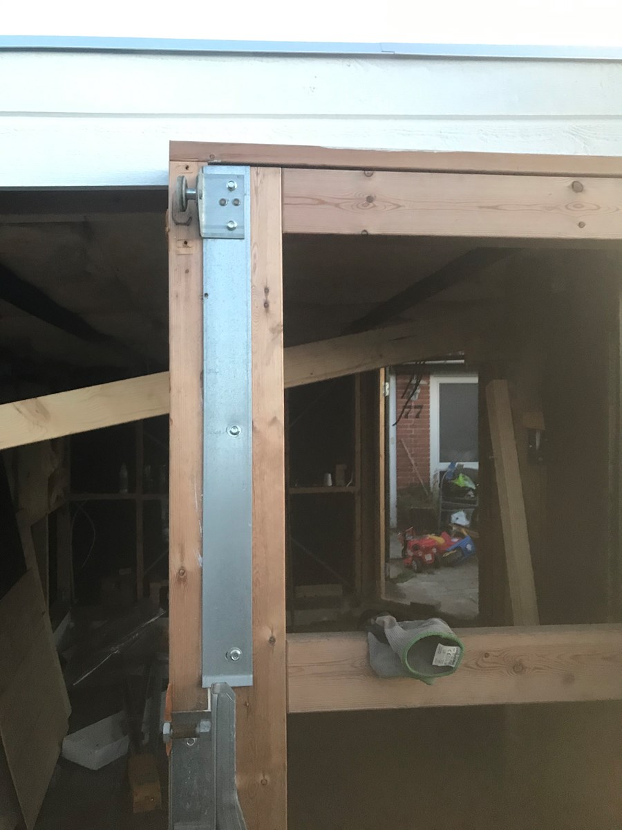

Jeg har erhvervet mig en billig brugt vippeport som selvfølgelig liiige skal tilpasses lidt for at passe i hullet på det nye skur. Kan man rykke beslaget hvor hjulet sidder 10-15cm længere ind på selve porten i hver side sådan at hjulet er inde for selve porten og ikke ud for rammen?

Hvis det er som på min vippeport ville jeg ikke kunne flytte skinnerne ind, da porten går lidt op mellem skinnerne når den åbnes.
Det kan man ikke øverste halvdel af bladet kører mellem skinnerne.
Nu er hverken port eller skinner monteret, da porten i forvejen skal laves lidt mindre - det skulle jeg måske have skrevet :)
Jeg ville selvfølgelig montere skinnerne ud for hjulene efter montering, spørgsmålet er om det betyder så meget for funktionaliteten at de sidder 10 cm længere inde?
Normalt sidder hjulet helt yderst oppe i øverste hjørne, tror ikke det kan laves anderledes.
Men du kan jo fint lave porten smallere, bare hjulene stadig sidder som nævnt
Du kan ikke montere skinnerne længere inde, da de skal fikseres på karmen. Flytter du hjulene ind, så vil du skulle fiksere skinnerne på porten, og så kan den jo ikke åbne.
 Der var argumentet for ikke at gøre det - tak! :)
