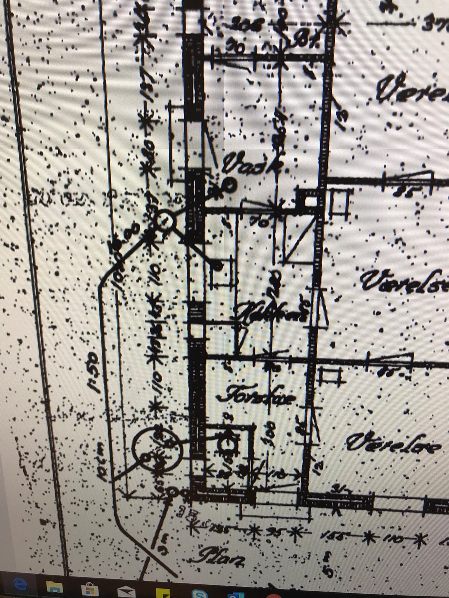

Takker men skal man stadig ikke kunne se den fra brønden?
Gamle tegninger Af køkkenbrønd ⛺... øverst venstre
Prøv med en rive eller lignende, så burde du kunne mærke udløbshullet i brønden
Eller tøm brønden for vand med en lille spand eller en pumpe.
