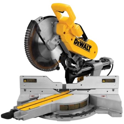

en kapsav ville nok være det optimale

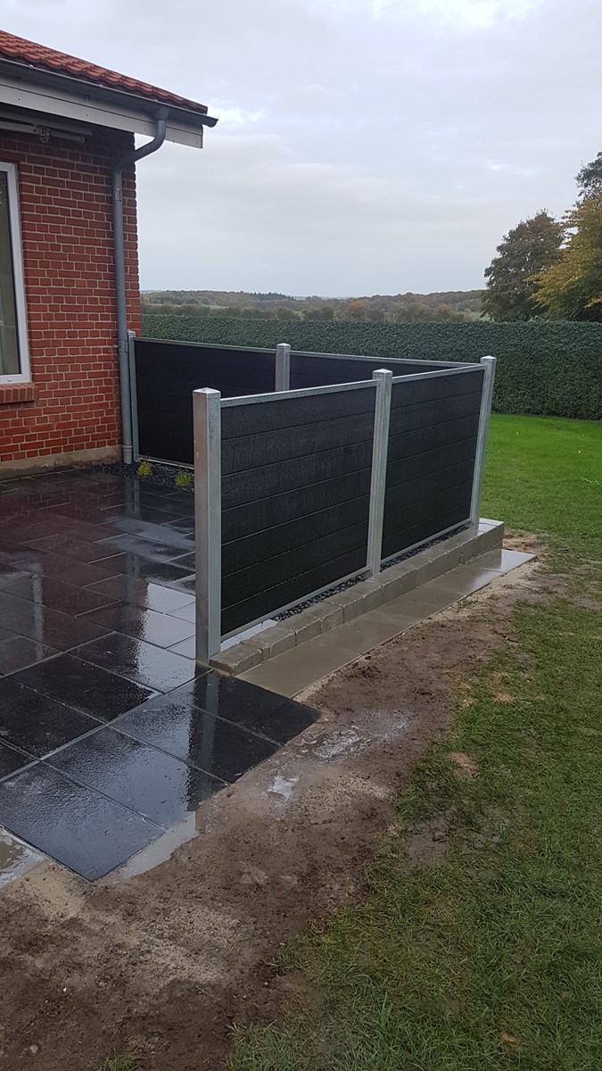

Her har jeg kortet alle fagene op, for at de passer i indhakket, og er lige lange, så det ser symmetrisk d.
