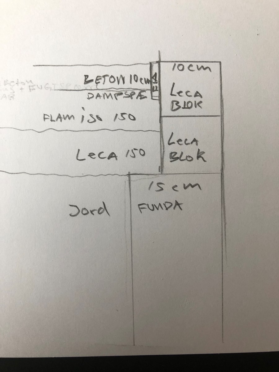

Jeg er igang med at tegne mit udhus / værksted.
Det bliver 6x5 meter og 2,5 meter i højden.
Huset skal bygger i træ og isoleres med 100mm
Jeg er ved at finde ud af fundament og isolering og er kommet frem til dette. Jeg har lavet en hurtig tegning som viser:
Fundament på 90cm x 15cm
Ovnenpå sokkel i 2 x lecablokke i 10cm bredde.
Et kapilarbrydende lag i LECA på 15cm
Et lag Flamingo isolering på 15cm
En Damp/Fugt/Radon Spærre
Et lag Beton i 10 cm
Et stykke isolering mellem gulvbeton og sokkel
Ovenpå gulv tænker jeg et lag epoxy eller lignende
Lyder det nogenlunde fornuftigt? :)

Hvorfor har du Leca under Sundolitpladerne? Hvis du lægger stabilgrus, stamper og retter af, kan du lægge 300 mm som er nutids standard. Radon under isolering. Husk randisolering.
