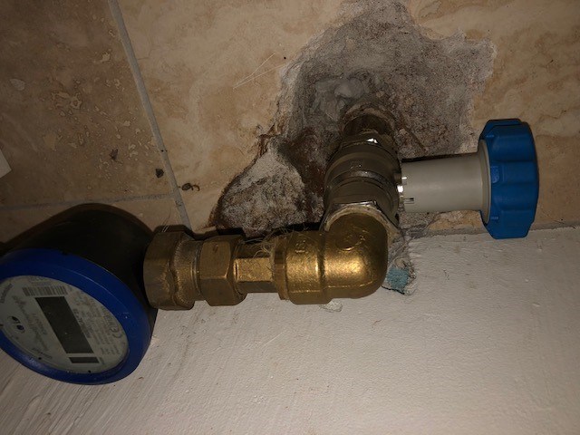

Er der nogen der kender denne type stophane?
Kan man afmontere grebet uden at risikere vand over det hele, og hvordan?
Er du sikker på at stophanen fejler noget? For mig at se, ligner det en kugleventil med udveksling, således at der åbnes- og lukkes langsomt for vandet. Normalt en rigtig god ventil, men selvfølgelig kan den gå i stykker. Der må sidde en form for gear inde i håndgrebet. Du kan roligt afmontere håndgrebet - der kommer ikke vand ud.
Hej Søren. Den er med udveksling. Man drejer 180 grader på det blå håndtag fra åben til lukket, mens det grå stykke drejer kontra. Der løber stadig vand i hanerne når den står på lukket. Burde vandtrykket ikke forsvinde med det samme?
Vandtrykket forsvinder efter 5-20 sekunder. Der skyldes at der kan være luft lommer i installationen f.eks. i varmtvands beholder.
