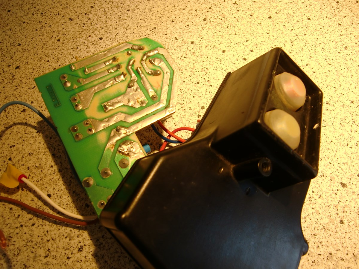

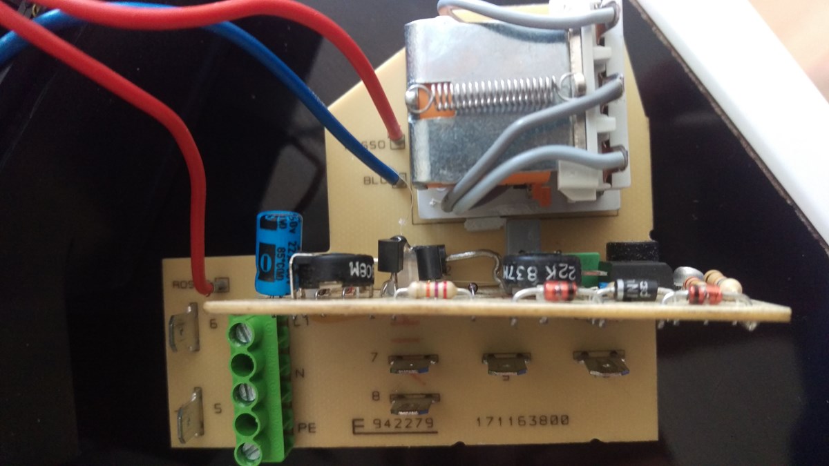

Hermed lidt billeder, som du kan se har jeg loddet printbaner omkring relæet op, men stadig ingen spænding på pin 10, som føder kondensator/hjælpe vikling. Derfor planen med 2 nye relæer, bypasse  ( starttryk ) med 2. relæ og slukke det hele med stop ( bryder tryk ). og ja, det er jo mere simpelt med et kiprelæ, men har jo det andet ved hånden. Bremsen har vist virket ved polvending tidligere og koblede fra via timer. ( ca. 10 sek.) ps. relæet bruger kun de 2 poler i off, men 3 i on stilling.
Trækker det relæ, der er på printet, ikke? Prøv at måle om der er spænding på relæspolen.

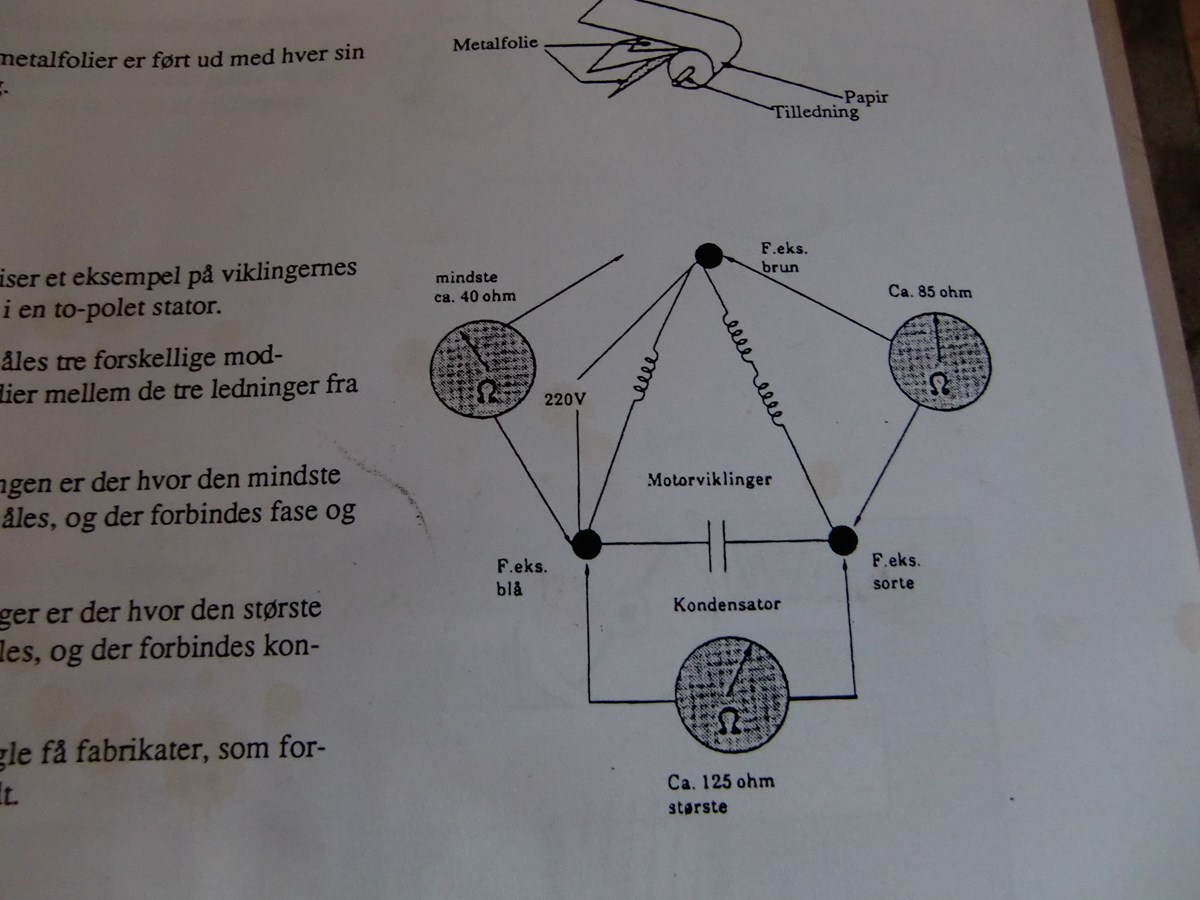

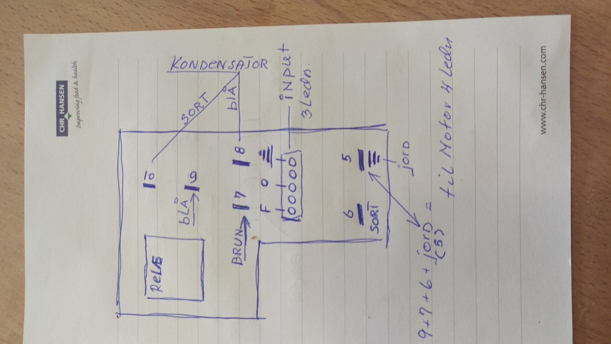

Hej Fabrin - ja relæet trækker og alle platter på relæet ser fine ud. Der er 11 ben på relæ, 2 på spole, 3x3 i kontakt funktionen. Dvs. 3x NO, 3x NC og 3x skifter med spænding/nul. Jeg har indkredset problemet til, at ved tryk på grøn/start, mangler der forbindelse fra kondensator, som sidder i serie med hjælpevikling. Det må være en fejl i styreprint, da relæet jo klapper. En klog mand ( elektrikker ),mente den store ensretter kunne være defekt, men det er den ikke. Selve bremsefunktion, (tror jeg) fungerer ved polvending af arbejdsvikling, når maskinen slukkes. Ps. foto af tilslutning af motor vedhæftet, hvis det kan hjælpe.
