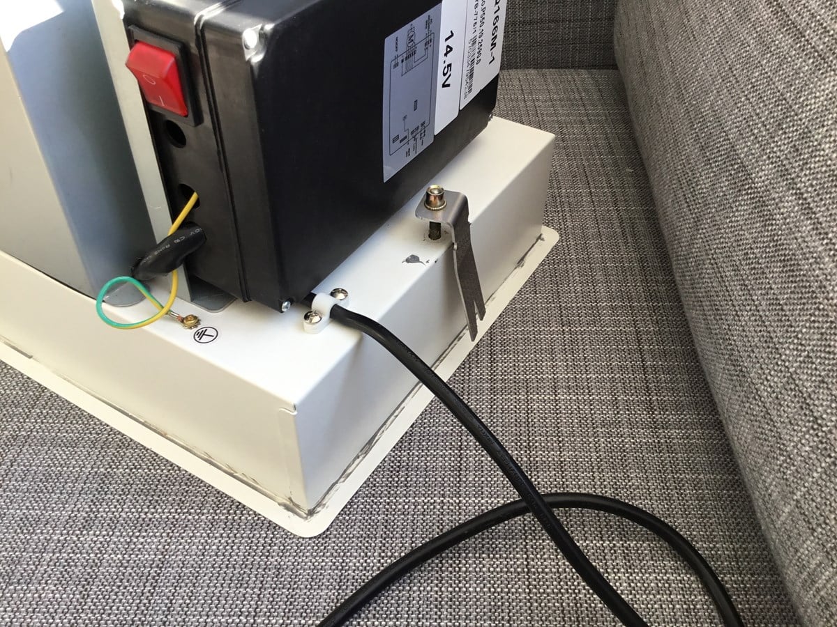

På billede nr. 1 ses tilslutningen af min gamle emhætte. Den hvide ledning kommer fra et stik bag ved mit køleskab, så kan ikke se stikket.

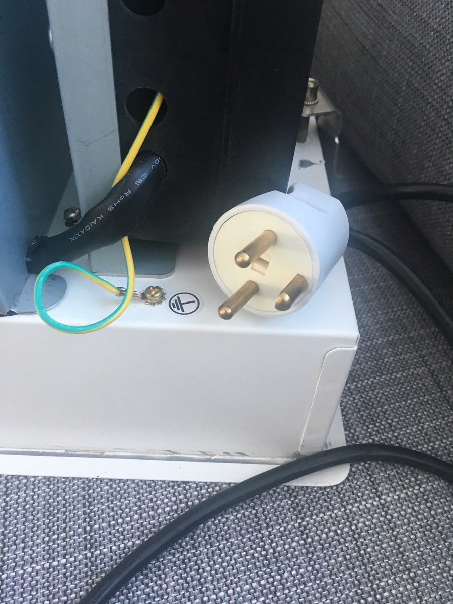

På billede nr. 2 ses stikprop på den nye emhætte.
Må man selv fjerne stikproppen og sætte den gamle hvide ledning sammen med den sorte nye ledning, eller er det kun en elektriker der må gøre dette?

Jeg kan ikke fjerne ledningen på den nye emhætte, den er samlet inde i emhætten og jeg tror ikke lige jeg skal give mig i kast med at begynde at skille den ad. Billedet viser hvordan det ser ud.

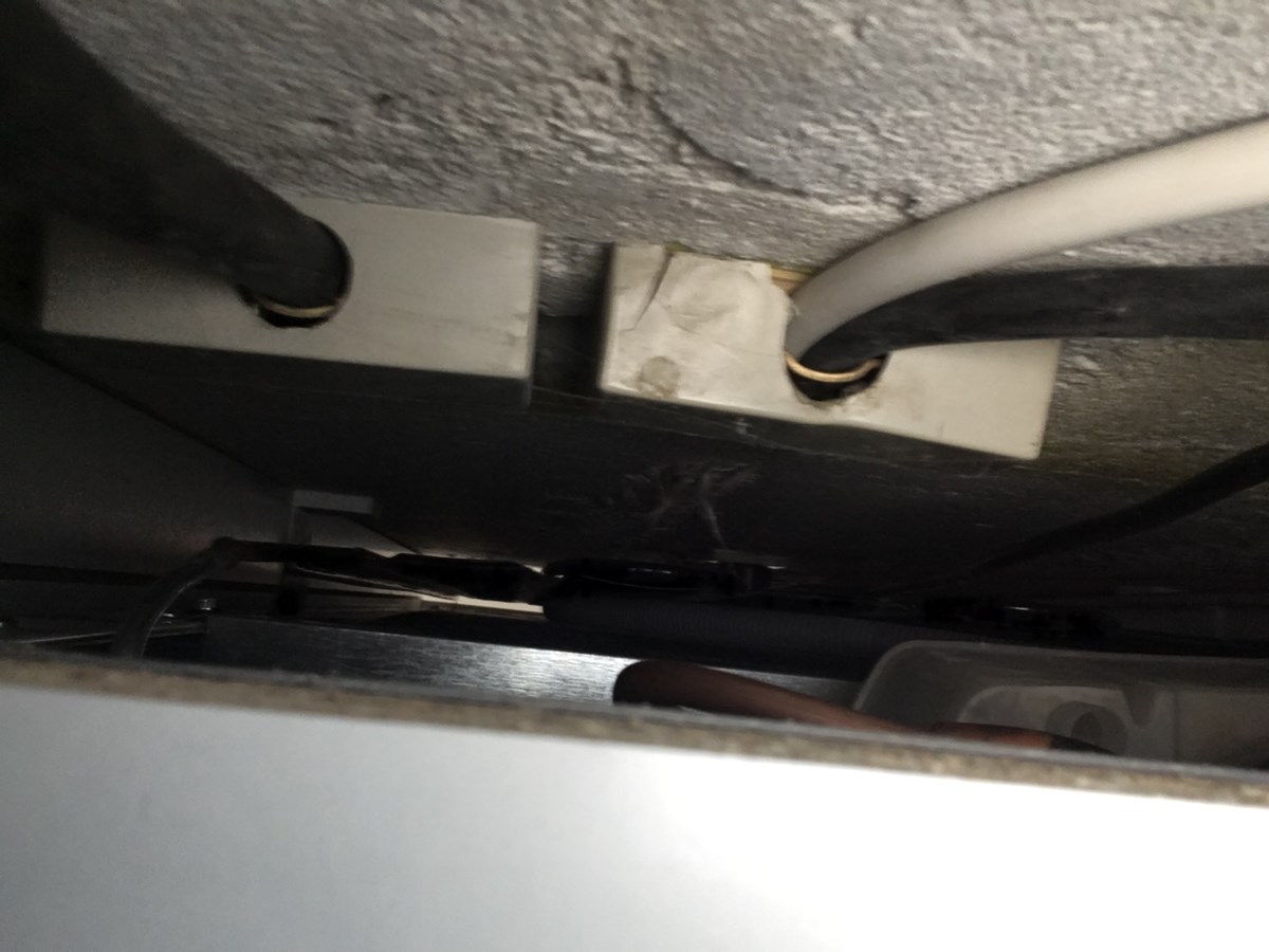

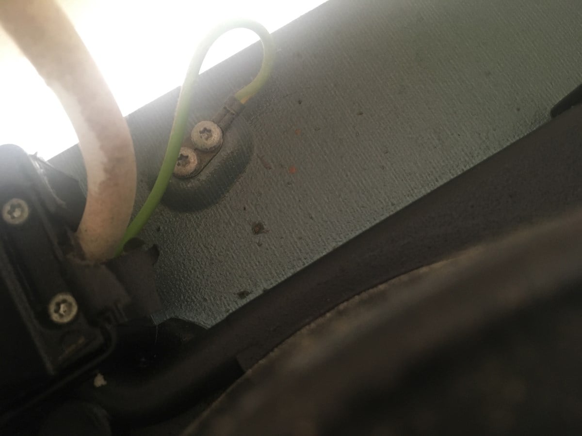

Tog min søns selfiges stang og stak den ind i skabet under mit køleskab og se lige hvad der var på billedet😂Så ved jeg da hvad der findes bag mit køleskab🤣Den hvide ledning er den der går op til min gamle emhætte, den er sat i et stik sammen med enten mine kogeplader eller mit køleskab.... mon det ændre ved om jeg selv kan tilslutte min nye emhætte.
Mette
Er ledningen fra emhætten lang nok, så den kan nå ned til den dåse, hvor den gamle er tilsluttet? Hvis den kan nå, så tager du lige køleskabet ud (få en til at hjælpe dig), så tilslutter du til den dåse, hvor den gamle var tilsluttet.
