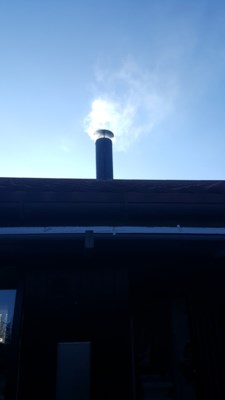

Tasso20 fyr, hvid røg fra skorsten og lugter
Hej kloge med oliefyr indehavere, hilfen 😊
Mit oliefyr begyndte at lugte lidt når det tænder op og det gik så I sig selv igen, nu er det tilbage samt hvid røg fra skorstenen, hvad skal jeg undersøge 🤷‍♀️
Der er olie på 👌
Vand tryk fint 👌
Det er sat til sommer og varmen bliver ikke sendt til radiatorerne 👌
Hvad kan være nogle go to issues jeg selv kan undersøge før en rep.
Det kunne tyde på din kedel er utæt..
Utæt hvordan tjekker man det 😊
Hvis kedlen er utæt vil du miste vandtryk på anlægget.
Nogle oliebrændere har en klap der lukker for luftgennemstrømning når fyret ikke kører. Der sidder så en lille stempel der åbner lige før start. Hvis den ikke åbner korrekt så vil der komme mere røg.
Endelig kan det også være dyse der er slidt.
Jeg må vist hellere have besøg af en med ekspertise 😊 pokkers.
Vand tryk er dog fint 👍
