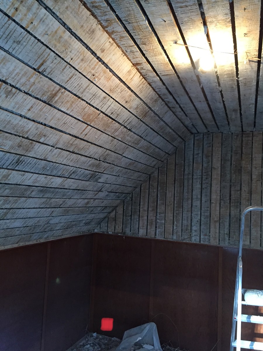

Har et gammelt hus med høje paneler i finér. Pudsen er banket af over panelet, der er stadig et lag puds som panelet er skruet op på. Panelerne er ikke så nemme at få af uden at beskadige dem.
Jeg ville gerne trække kabler til stikkontakter som skulle placeres i panelet (markeret med rødt), men er i tvivl om hvordan jeg får plads til kabler i den tætte forskalling.
Jeg kan sætte et lag forskalling uden på som giver plads til ledning og så lægge gipsplader eller jeg kan pudse ny væg op oppe over panelet, hvor kabler så kan føres direkte i pudsen.
Hvordan ville i trække kabler og lave vægge her og stadig bevare panelerne?
Tak
Som jeg forstår det, vil du beholde de lodrette paneler i skunken. Du må have adgang et sted til skunkrummet og trække kabler bagpå forskallingen. Nu kan du bore helt igennem til afbrydere og stikkontakter og placere forfra-dåser i hullerne. Resten er aut arbejde. Men rådfør dig med elektrikeren, før du trækker kabler. De skal ligge i bestemte mønstre.
Tak, Uldal
Jeg må ud i skunken og se om jeg kan komme til.
Ville man sætte to lag gips på sådan en krydsforskalling eller ville det rigtige være at pudse nye skråvægge og loft?
Gips bliver det pæneste, hurtigste og nemmeste.
