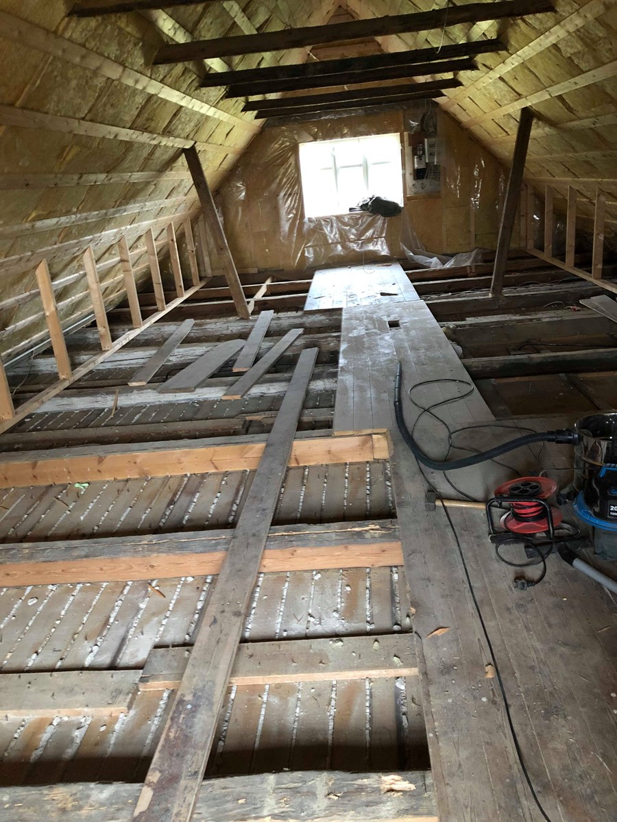

Jeg har ryddet loftet og er nu kommet til gulvet.

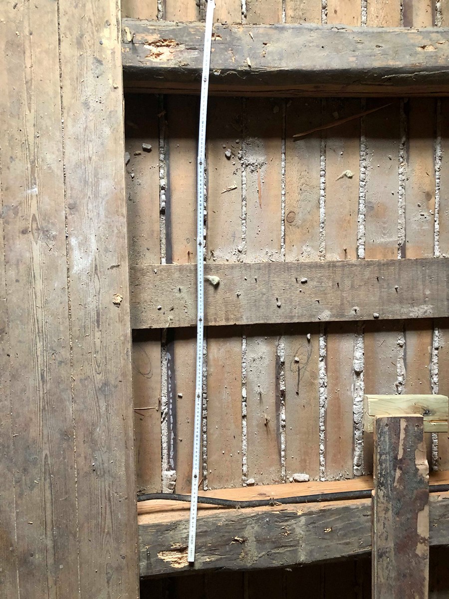

De gamle planker er hevet op. De eksisterende strøer er 140x140 og der er ca. 1200-1250 mm imellem dem.
Vil i vurdere om min plan nedenfor er gangbar eller om jeg kan gøre noget, der er smartere?
Min plan er at montere gulvspånplader med fer og not og lime samlingerne. Da de kræver maksimalt 600 mm mellem mellem strøer, kunne jeg placere hjælpestrøer mellem de eksisterende, men der er mange forskelle i niveau mellem eksisterende strøer og jeg forestiller mig det vil tage ganske lang tid at rette alt op - og det forekommer mig i øvrigt ganske svært/vanskeligt.
Derfor mener jeg den bedste løsning er at montere mine strøer på tværs af de eksisterende. Dvs. i samme retning som de planker, der ikke er hevet op endnu (de er til skunken). Jeg tager så lidt af loftshøjden og kan rette op med kiler, men det går fint når der er åbent til kip og der er god luft op til hanebåndene.
Er i enige?
Hvis ja, hvilken dimension vil i anvende til strøer?
Jeg ville sige 1” brædder. Det er jo kun godt en meter.
Der ses ikke nogen eksisterende trappe på billedet. Men den skal du også have med i beregningen. Øverste trin skal helst ikke være ret meget højere end de øvrige.

Du kan vel lave nogle hjælpe strøer i mellem de gamle spær og bestille et billigt fyrtræsgulv som ligger direkte på. Du kan sagtens risikere at du vil få problemer med trappen selvom der skal en nu op specielt hvis pladsen er trang. Tag fat i en ældre tømrer der ved noget om trapper
Jeg har samme afstand. Lagde nogle 180x32 mm fyr planker fra Moland, de kunne fås både hos XL byg og bauhaus den gang for 15 år siden. Mit gulv gynger ikke. De fik lud ok Faxe sæbe.
