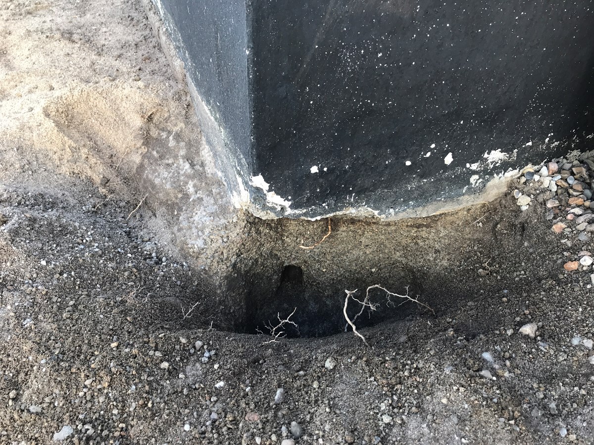

Hej.

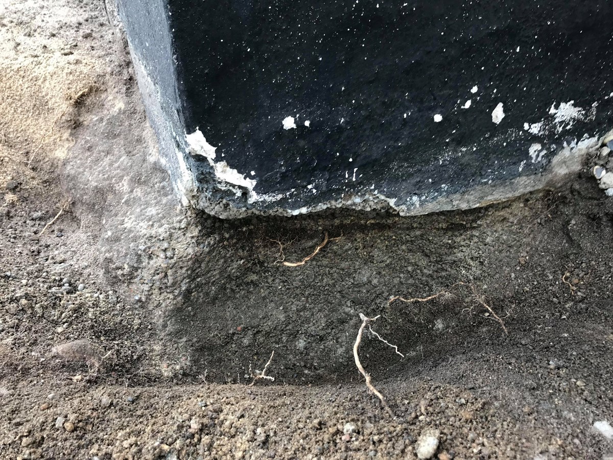

Hvordan får jeg bedst det her hjørne på huset udbedret? er det støbemix-cement 7:1 eller hvad ville i bruge? jeg regner med at første lag kastes på der hvor der er eksisterende sokkel/fundament og resten hældes i hullet. Tilsidst ved toppen anvendes et pudslag?

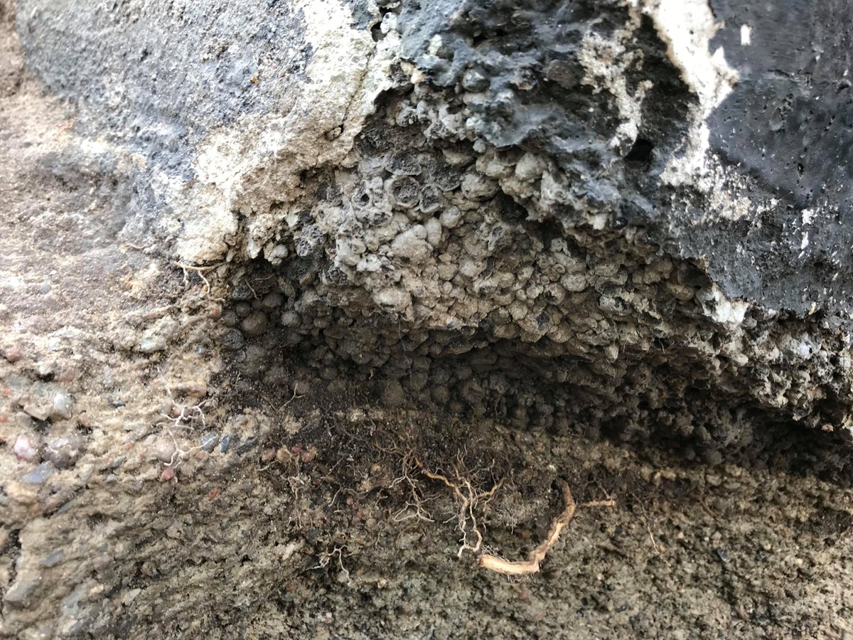

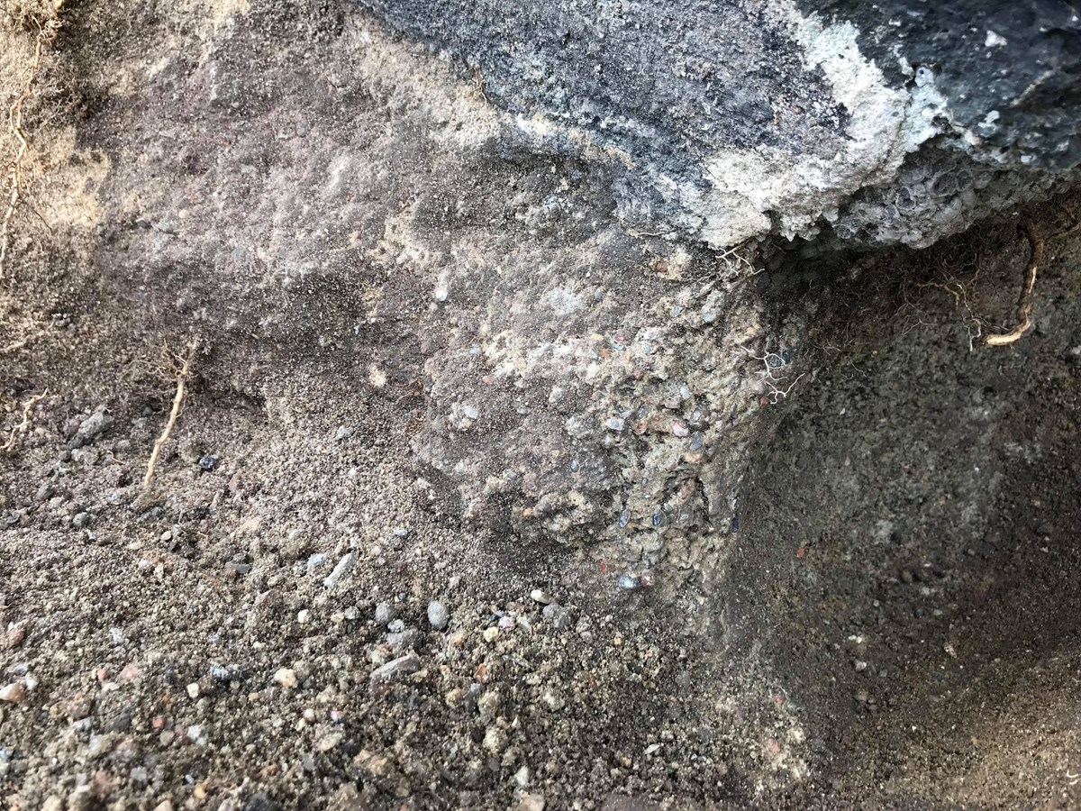

Jeg har i dybden det tidligere støbte fundament igen, så det er jo blot hullet der skal fyldes :)
Det eneste du kan gøre er at hugge kanten ren på pudslaget og så pudse det lidt længere ned. Men jeg ville ikke gøre noget som helst ved det, andet end at hæve jord/grus niveau lidt så det ikke så så ufærdig ud.
Graver du mere fri så tror jeg du skal hele vejen rundt om huset da det sikkert er lavet ens. Altså pudset ned imod en tidligere jord niveau.
Fundamentet er pænere resten af vejen og af hvad jeg kan se formentlig understøbt 🤔 jeg tror det er her sådan ud da der igennem mange år har ligget vand ved hushjørnet grundet forkert fald
