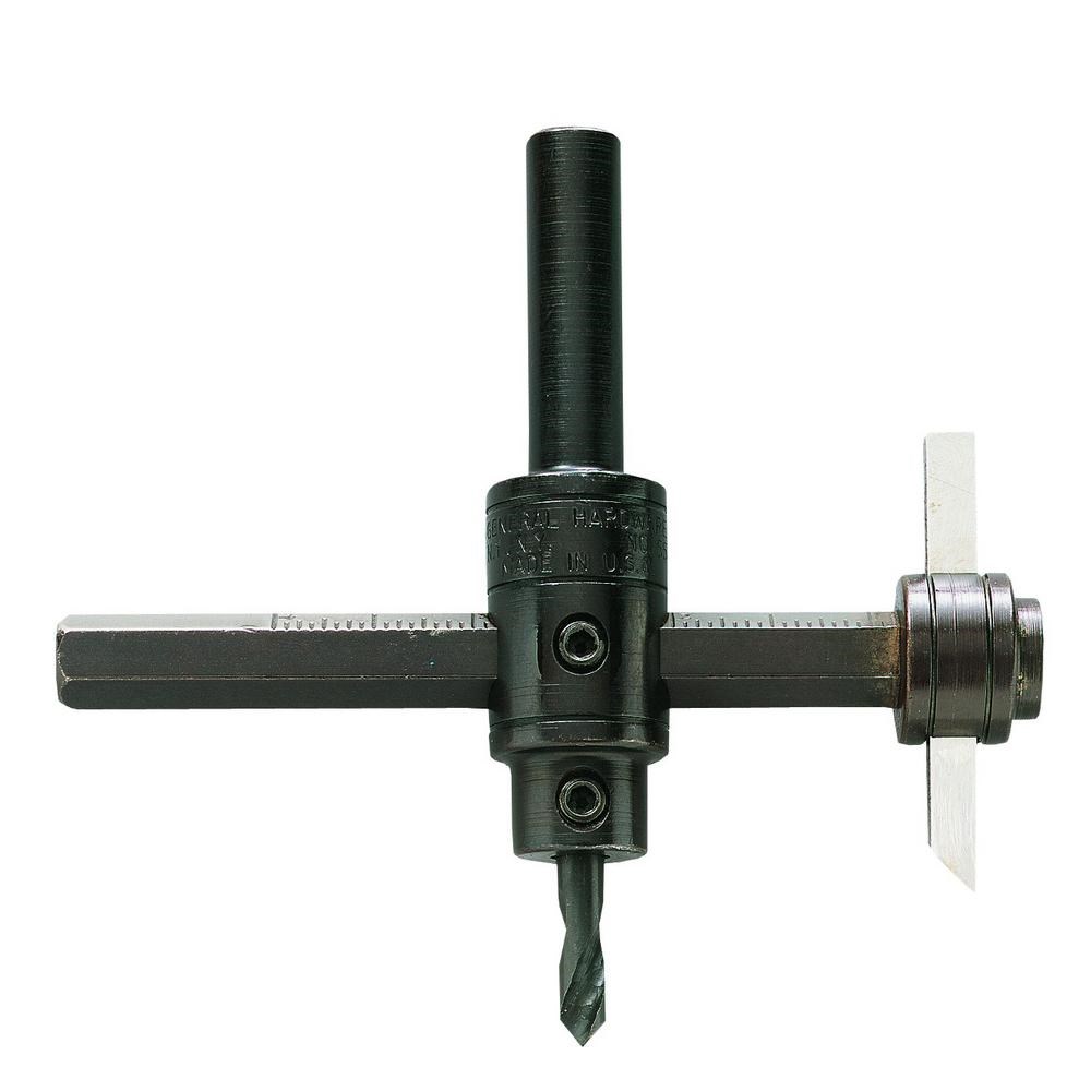

Min anbefaling er er cirkelskærer á la denne (som kræver lidt tålmodighed ved skæring, men laver superflotte huller):
PS: og du behøver kun 1 stk. til alle størrelser huller :)
Fin fidus, tak!
Ekstra tip: bor styrehullet i midten med en almindelig boremaskine og erstat boret i cirkelskæreren med et stykke rundstål i samme diameter.
Så bliver styrehullet ikke slidt under skæringen og hullet bliver endnu pænere/præcisere.
