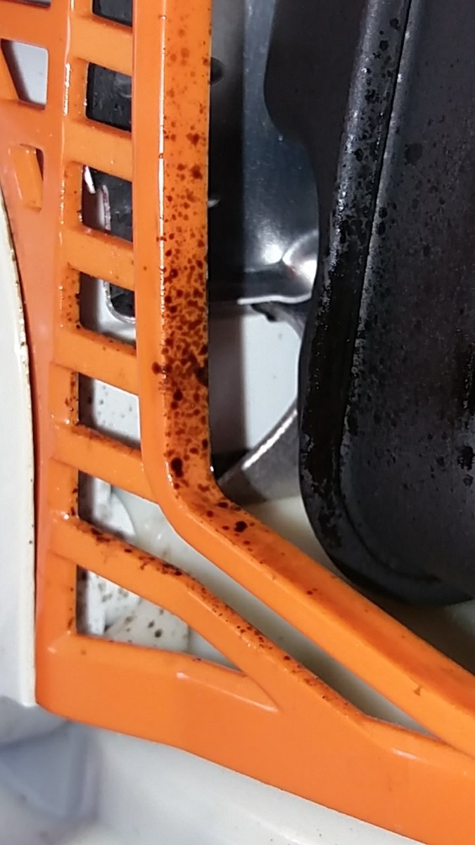

Jeg har købe en Stihl HL 94 KC som sviner ud af udstødningen. Den har kørt ca. 1 time, så derfor en ny maskine. Den går lidt ujævn og billedet er efter den har kørt i 10-15 sek. Er det olieblandingen eller andet?
Hvilken olie bruger du i benzinen og hvor mange %
Jeg vil anbefale dig at bruge Aspen benzin , den sviner ikke, og du har ikke den stank at gå rundt i når du klipper hækken.
Det hedder Optima fra dk. Bruger 50.1
 Enig med Je_ns, brug en alkylatbenzin som er forblandet. Sikrer det rette bl forhold og dine lunger er lidt gladere når du er færdig.
Som en ekstra bonus kan du også være heldig at maskinen starter uden besvær de næste mange år da membranerne i karburatoren ikke slides så hurtig som med alm 95-okt
