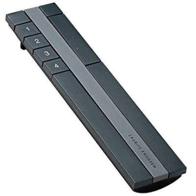

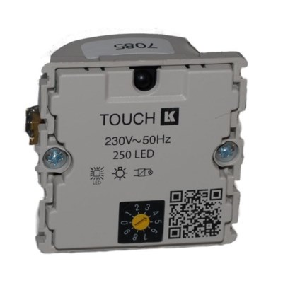

Jeg har købt mig sådan en svend, og den fungere perfekt, med en undtagelse.
Alt hvad jeg har af fjernbetjeninger virker på den, det vil sige når jeg trykker 2 gange f.eks på min Yousee volume fjernb. tænder lyset, og slukker igen med volume ned. Også min fjernb. til soundbaren, tænder lyset og slukker lyset.Men så kommer det underlige af det hele.
Den fjernb. jeg har købt præcis til den  virker overhovedet ikke på den...
Jeg syntes jeg har læst manualen korrekt, men der står ikke noget om "andre fjernb indflydelse" på lysdæmperen.En der har en idè om hvad problemet er?
