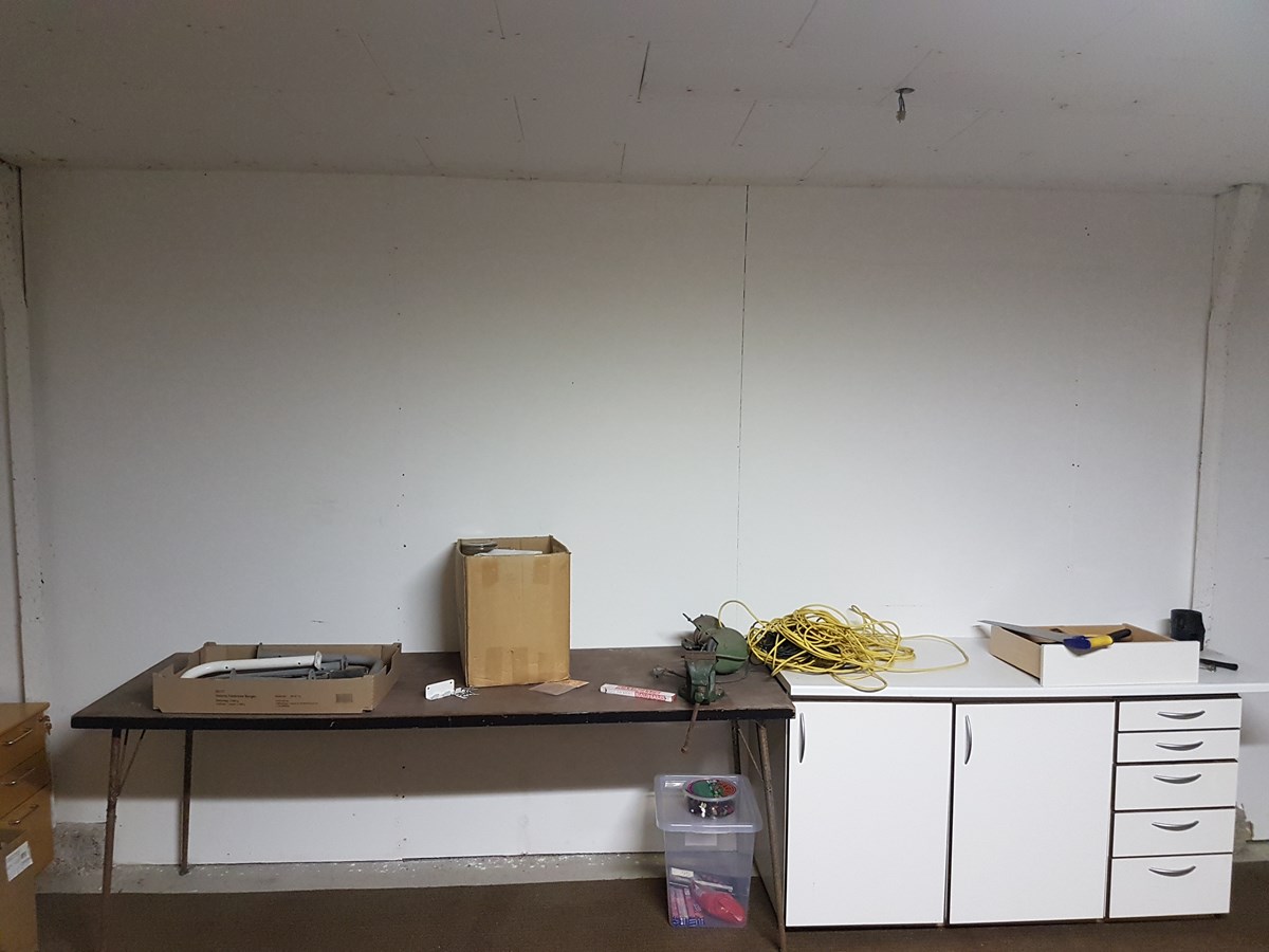

Jeg er ved at indrette værkstedet på vores landejendom og jeg regner med, at der skal være en væg til assorteret værktøj. Umiddelbart er jeg faldet for at hænge en osb-plade op.
Jeg vil lige høre jeres erfaringer med det, inden jeg springer ud i det. Der er forholdsvis god plads (400 x 160 cm). Den bagvedliggende væg er af gips, men med træskelet. Hvis I har forslag til hvordan man nemmest og pænest indretter det ophængte er jeg lutter øre!
