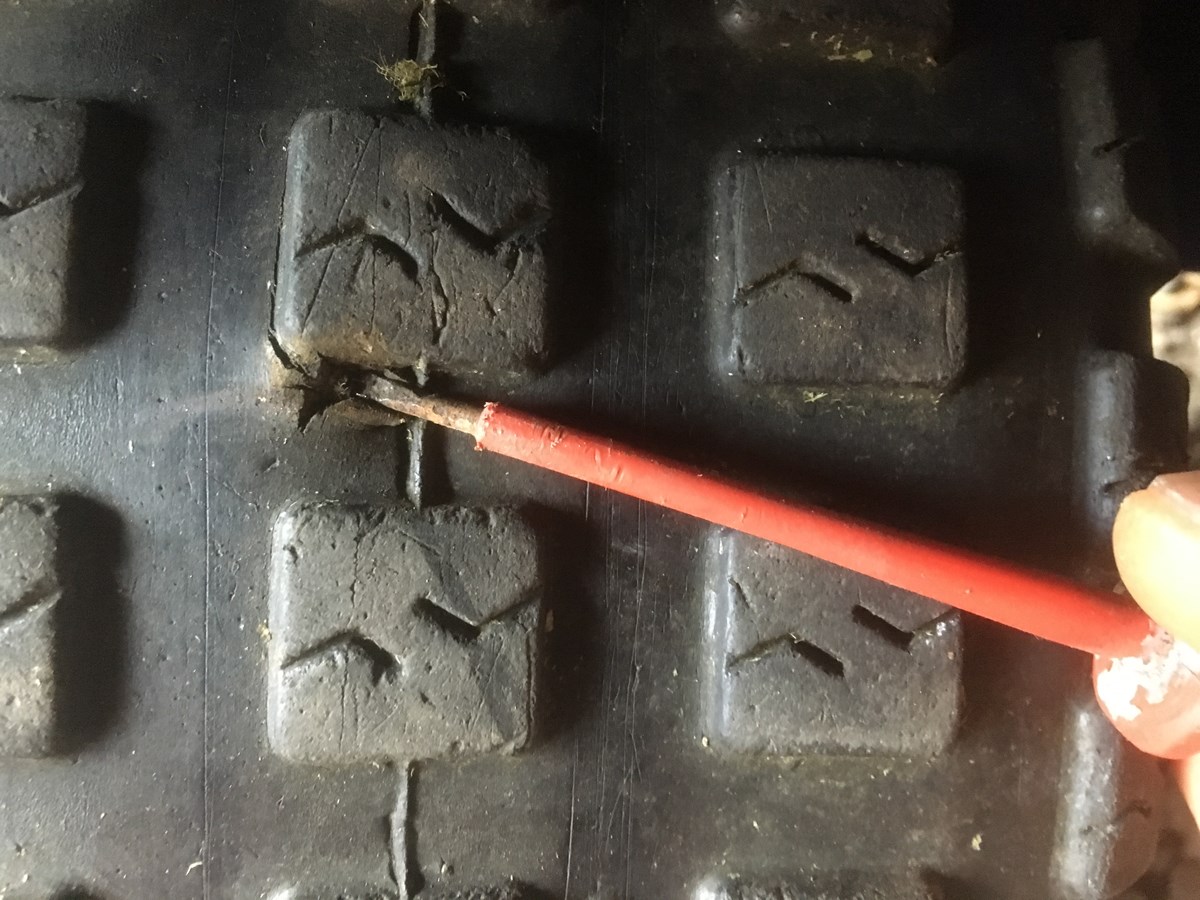

Kan det her dæk lappes med de der klisterede nogen man stikker ned i?
Det ligner en havetraktor (Stiga)

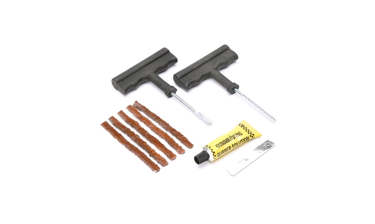

Så kan du fint lappe med sådanne nogle her..  Dæk rep kit

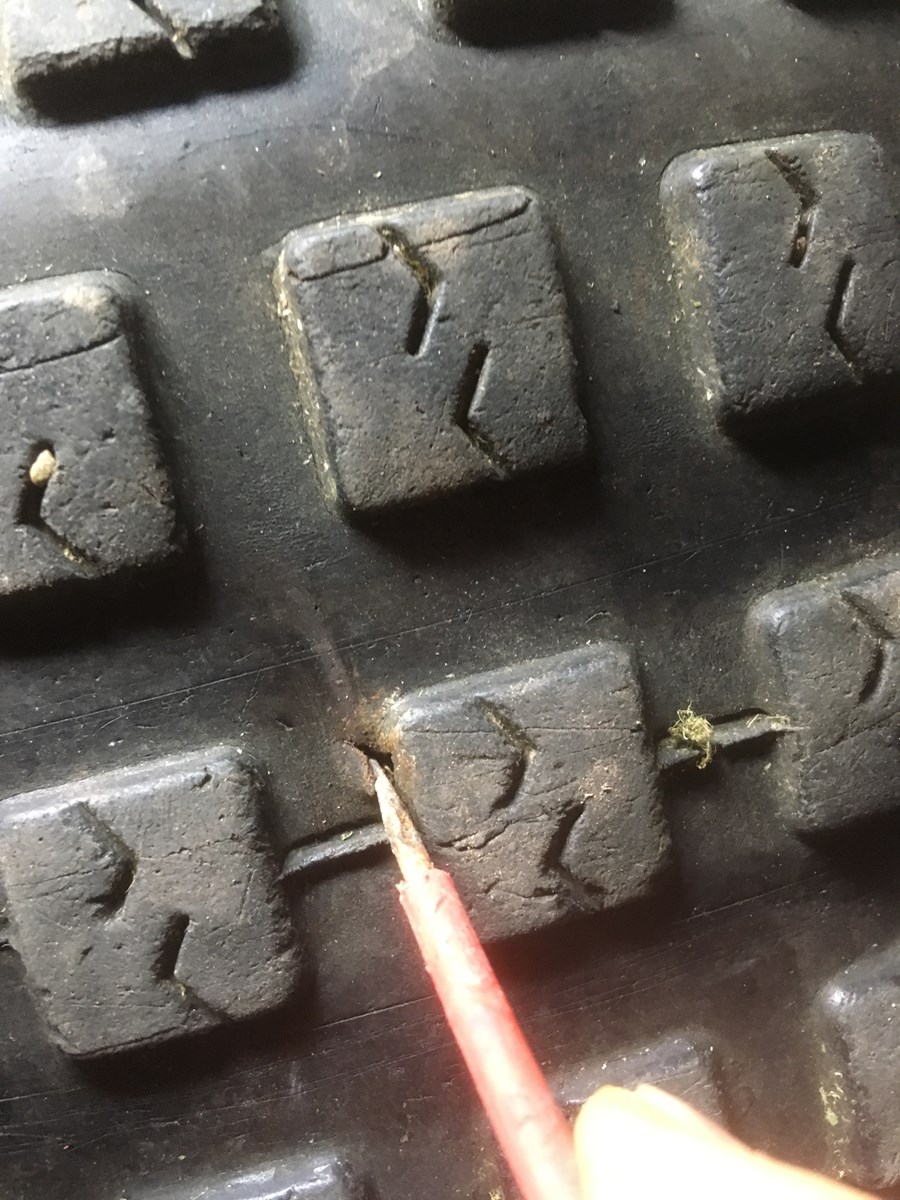

Her er det mere tydeligt ser ud som om reven går om på den anden side af knoppen når jeg løfter op i det så kan det vel ikke lade sig gøre?
At hullet skulle være kæmpestort hele vejen igennem er ret usandsynligt, i hvert fald sjældent det sker. Så prøv du bare en gummiststang med vulkaniserende lim og se hvad der sker.

tak for hjælpen jeg prøver at købe sådan et lappe sæt i dag god weekend:)
Lykkes det ikke at få det tæt (men det tror jeg nu det gør)
Så kan du jo lægge en slange i
så er den lappet så må vi se om det holder ellers vil jeg gøre som du siger jens:)tak for hjælpen begge to
