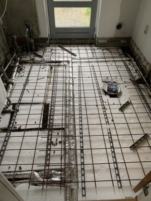

Jeg står midt i en vandskade i mit hus som behandles af Tryg. Der hvor skaden var, er gulv blevet banket op, og rum er tørret ud nu i lidt over 4 uger. Nu kommer genopbygningsfasen, jeg snakkede med projektlederen igår, som sagde der ville komme murer ud idag og støbe gulv. Jeg kommer hjem og ser følgende billede istedet:

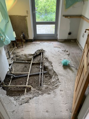

Der er lagt flamingo og kugler ud på gulvet, samt et stålgitter henover, herefter formoder jeg de kommer og støber ovenpå. Er dette efter reglerne? Se billede herunder, for at se hvordan det oprindeligt så ud inden de gik igang:
Som i kan se er der beton omkring rør og ned til klaplaget. Kan/bør jeg kræve at de laver det på samme måde? Er taksator ved at spare materialerne væk? Hvordan ville i kræve / ønske det lavet?

Som jeg ser det er det lige efter bogen..
Men jeg ville få gulvvarme slange støbt ned i hele rummet, og så selv betale hvis det er, det koster ikke ret mange kr. og kan ikke sådan lige laves efterfølgende.
Dine rør var tidligere lagt direkte i betonen og dermed uisolerede. De er nu isolerede og ligger under betonen, det er da kun en fordel.
Du skriver gulvet er delvis med gulvvarme, altså tidligere var det da rørene lå direkte i betonen. Nu ligger de under betonen og er isolerede, altså afsættes der ingen spildvarme i gulvet. Så enten skal der være anden varmekilde (radiator) eller lægges gulvvarmeslanger i betonlaget.
Det kan du måske selv skulle betale, men koster ikke meget nu, og kræver gulvet bankes op hvis du vil lave det senere...
Så fat på ham der koordinerer reparationen hurtigst muligt. Hvis der er støbt gulv, så er løbet jo kørt.
MVH Njord

Du kan jo evt bare få slangen støbt ned, så de to ender af slangen stikker op et hensigtsmæssigt sted, så kan du altid få dem tilkoblet.
I dag må der ikke være nedstøbte samlinger, de skal op og være tilgængelige.
Så vidt jeg ved bliver gulvvarmeslangen fastgjort på armeringsgitteret. Derfor kan du sagtens få det gjort nu, uden at det kræver ændring af flamingo mv.
Mvh. AllanE
Du kan faktisk ikke sige at du har haft gulvvarme før. Det du har haft er spildvarme fra u-isolerede rør. Så skaden er repareret som man skal, men du får et koldere gulv fordi man ikke accepterer så meget spildvarme mere.
Der er udlagt flamingo, og rionet over, som er hævet op som det skal. Du risikerer at der kommer beton i morgen, og så er løbet kørt for gulvvarme.
