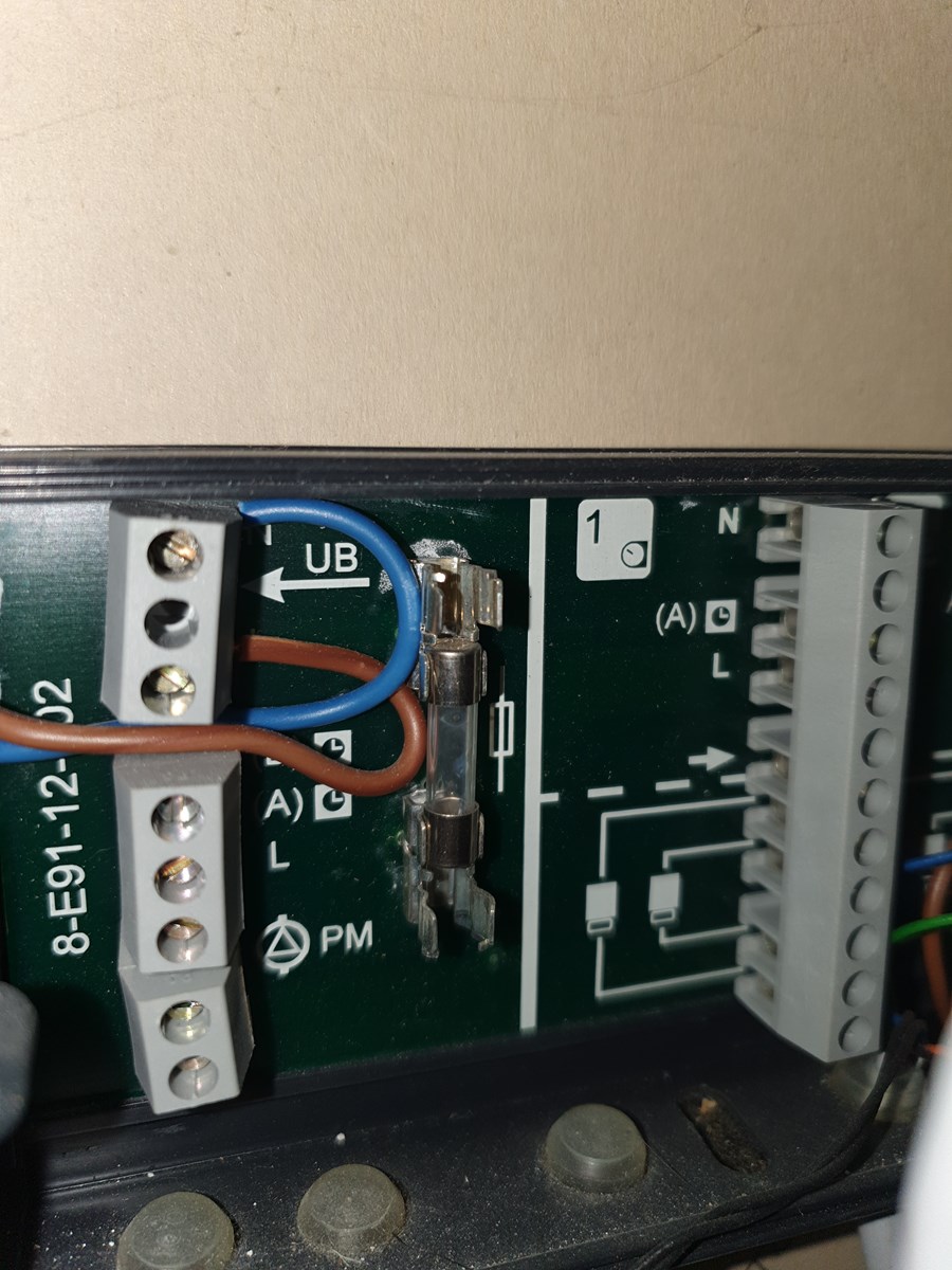

Jeg har haft pillet et af vores termostater (ikke trådløst) til gulvvarme fra, da jeg skulle sætte ny gipsvæg op.
Efterfølgende kan jeg ikke få gulvvarmen i nogle rum til at virke.
Jeg har en 'styreboks' i mit teknikskab til gulvvarmen. Deri sidder en finsikring (tror jeg den hedder). Kan det mon være den der er sprunget?
Nogen der kan se på billedet jeg har vedhæftet om den er sprunget eller ej?

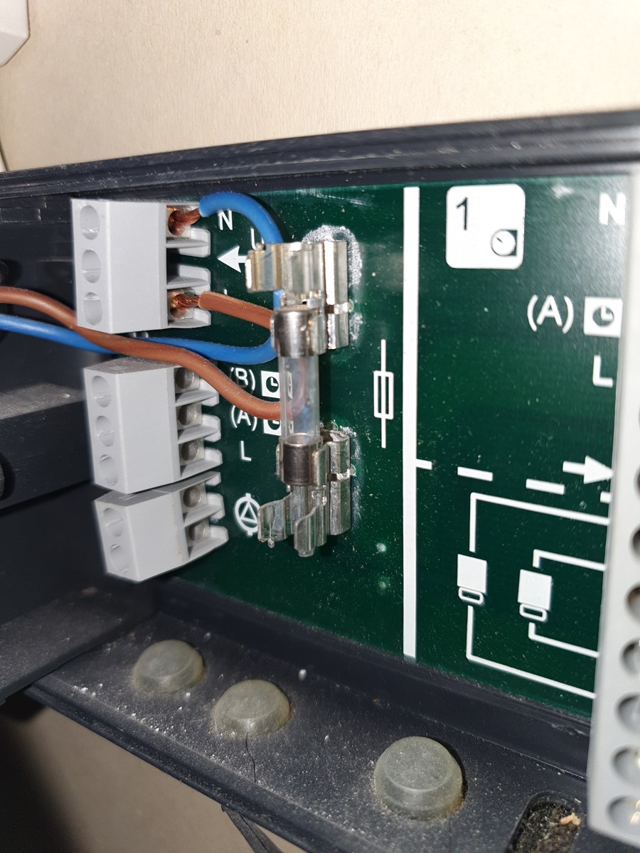

Det er ikke til at se på billederne, med det kunne se ud til på det sidste billede, at den ikke er sprungen, men er langtfra sikker.
Har du ikke noget at måle med, eller sæt en ny sikring i.
Du skulle gerne kunne se den lille tråd der går igennem inde i glasrøret, kan du se tråden er sikringen ok.

Hvis du har en polsøger, kan du nemt tjekke sikringen.
Du piller sikringen ud(vippes ud med en tynd skruetrækker) og sætter polsøgeren til en fase, så holder du sikringen mellem 2 fingre i den ene ende af sikringen, og lader den berøre enden af polsøgeren (den ende du normalt rører med fingrene).
Lyser polsøgeren, så er der gennemgang i sikringen og den er ikke sprunget
Lyser polsøgeren ikke, så er sikringen død
Du kan ikke altid regne med at den lille tråd springer midt på, så derfor kan det være svært at se med det blotte øje om sikringen er spunget.

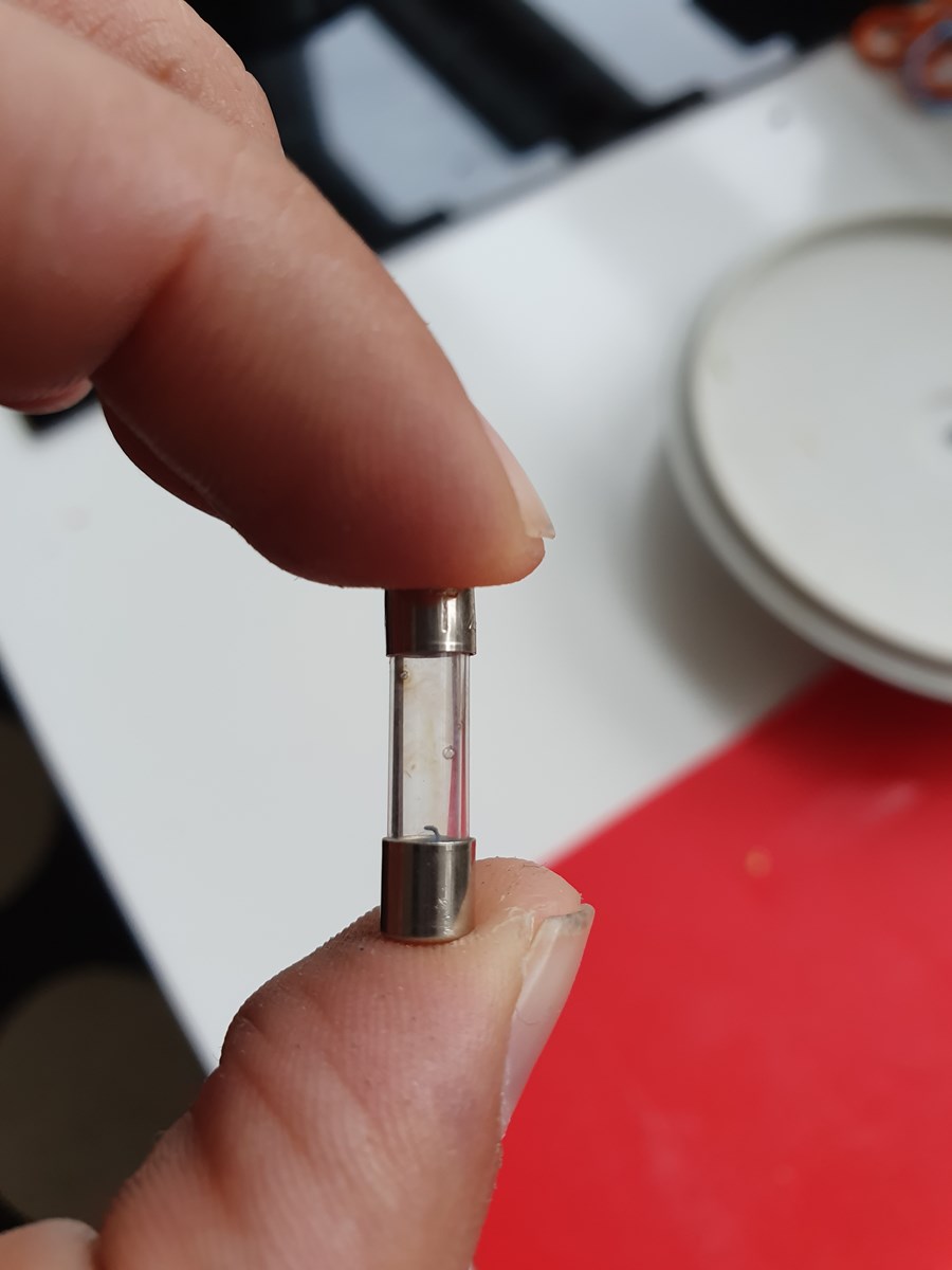

Jeg har nu fået lirket den ud og det ser meget ud tik, at den er sprunget
Jeg kan tyde mig til, at der står ESKA T2L250V.

Var der overhovedet lys i noget på styringen da sikringen sad i ?
Var der ændringer da sikringen kom ud ?
Hvis der ikke var ændringer så har den nok været sprunget. På dit allersidste billede ses en stump tråd i bunden, det indikerer at tråden er sprunget. Den du har link til er samme slags.
Køb nu et par stykker ekstra og sæt dem fast med tape nederst i boksen. Så har du ekstra næste gang det sker.
