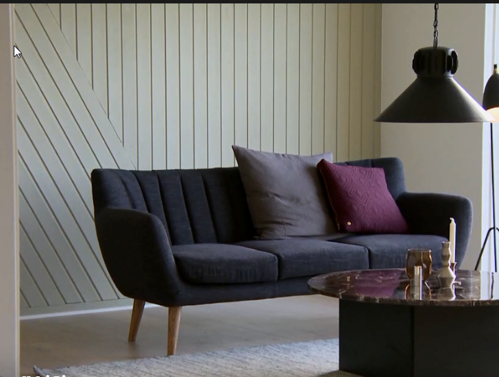

Vi vil gerne sætte profilbrædder på en væg, og vil gerne sikre os at opsætning er korrekt fra begyndelse.  Ideen er at lave noget I stil med vedhæftede billede
Det drejer sig med en ydervæg af mursten. Der er alm. savsmuldstapet på den.
Er vejen frem at opsætte gibsplader på væggen for at sikre at profilbrædder bliver opsat bedst muligt?  Og I givetfald hvordan monteres gipspladerne på en sådan væg?
Selve tilskærring af profilbrædder er ikke det store problem.

Jeg ville montere lister til at sømme rustikkerne i. 15-20 mm. Væggen skal være meget skæv, for at det ikke kan udlignes med små kiler.

Jeg ville forskalle med almindelige forskallingsbrædder pr. 45cm. Brædderne ville jeg skrue fast med selvskærende skruer. fx. karmskruer. Bor for med et 6mm bor, igennem brædt og væg i samme hug, og så i med en skrue.
Der hvor det skrå brædde møder de lodretgående, ville jeg køre et forskallingsbrædt i samme vinkel, så du har noget at skyde det sidste skrå brædde (længst til højre på billede) og de skråt skårne lodrette brædder, fast i. Ellers ville de nok hænge og klappe lidt i samlingen.
Profilbrædderne skydes i med dykkerpistol imellem fer og not.
Du skal lige tage lidt højde for mulig fugt problemer. Du risikerer problemer når væggen og evt. isolering lukker den oprindelig væg inde. Savsmuldstapet og den tapet klister det er sat op med, kan så være medvirkende til problemer med skimmelsvamp.
Ja det kræver naturligvis at væggen er sund, og ikke kold og fugtig.
