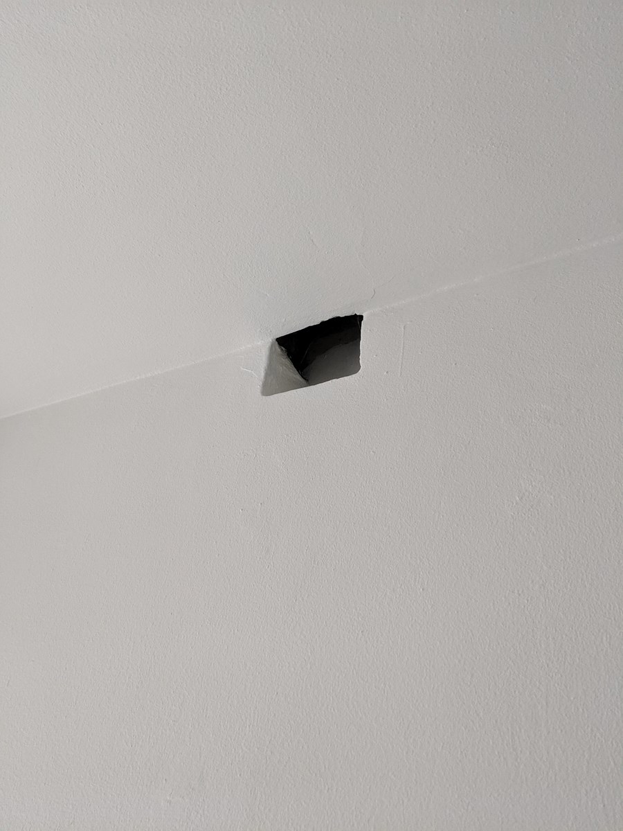

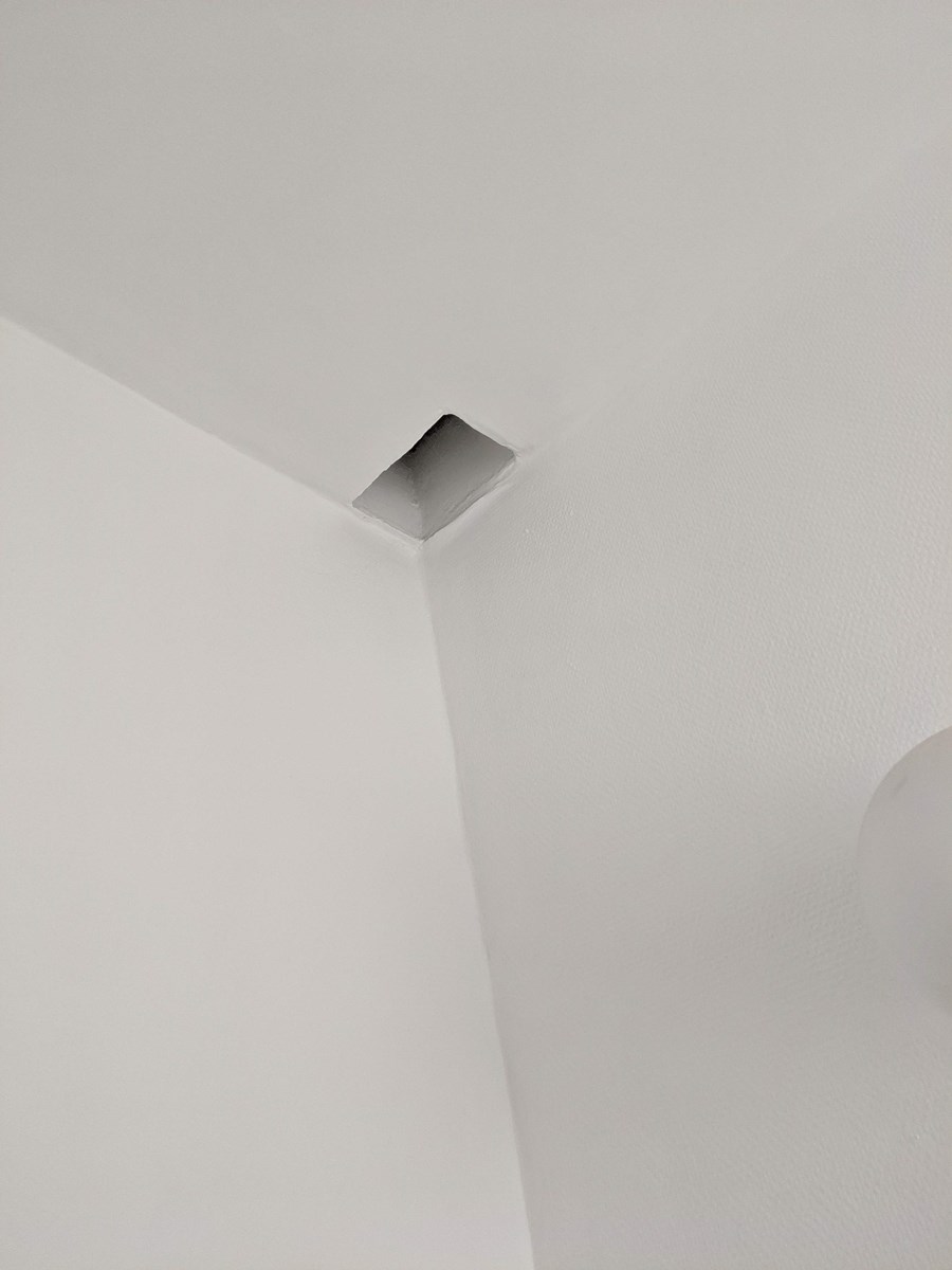

I vores hus fra 65 er der et par åbne udluftningskanaler i bryggers og på det ene toilet - se billederne nedenfor. Det resulterer desværre i at der både kommer blade ind, ligger døde hvepse i begge rum og om vinteren er det klart de koldeste rum i huset, hvilket giver meningen når varmen kan fosse direkte op.
Hvad er den bedste løsning? Jeg har kigget lidt på klapventiler. Er det bare at installere en kondensmuffe og så putte en klapventil i.. eller er der en bedre løsning?
Hullerne er henholdsvis 15x10.5cm og 14x10.5cm.
På forhånd tak!
Du skal ikke have kondensmuffe / skuffe. Der kan installeres en klapventil, men det skal være af den type som har minimum 15 - 20 % åbning i "lukket tilstand" Ellers får du fugtproblemer.
Jeg køber et par åbne duka klapventiler.
Tak :)
