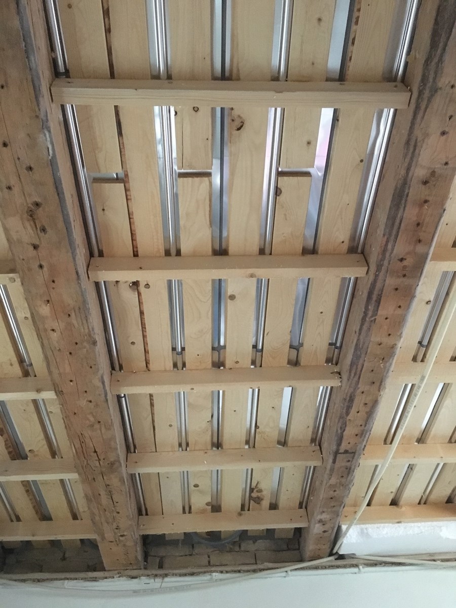

Skal jeg være bekymret for bjælkernes bæreevne?
Kære alle!
Jeg har planer om at flytte fem varme- og vandrør op i etageadskillelsen mellem kælder og stueetage. De sidder lige nu på undersiden af kælderloftet og lige efter hinanden. Gulvbjælkerne sidder på tværs, og det betyder, at rørene skal igennem dem. Altså fem borede huller på cirka 25 mm efter hinanden (med omkring 100 mm mellemrum) i hver gulvbjælke.
Hvad siger I til det? Vil I være bekymrede for bjælkernes bæreevne? De varierer lidt i tykkelse. Men de fleste ligger på mellem 250 og 150 mm.
Bh Thomas
Thomas
Hvis du laver gennemføringerne så tæt på bjælkernes overside som muligt og holder dig inde ved vederlaget (hvor bjælkerne ligger af på muren), så ville jeg ikke være bekymret!
 Certificeret Statiker
Det er afgørende at det ikke er ude midt i rummet, men tæt på understøttelses punkt.
