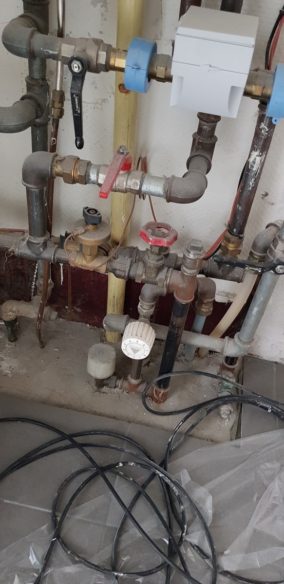

Prøv lige at sætte et billede ind af "styringen" i bryggers.
Det kan sagtens hænge sådan sammen at det oprindelige gulvvarme i badeværelse er med returtermostat. Det virker nogenlunde idet rørene er lagt på sådan en måde at frem og retur hele tiden ligger ved siden af hinanden. På den måde får man nogenlunde varmefordeling.
Måske er det lavet på samme måde i køkken og gang, blot med returtermostat i gangen. Men det kan også være en mere moderne mini blandesløjfe du beskriver
Vedhæftede filer:
Gør det ordenligt selv, eller betal dig fra det

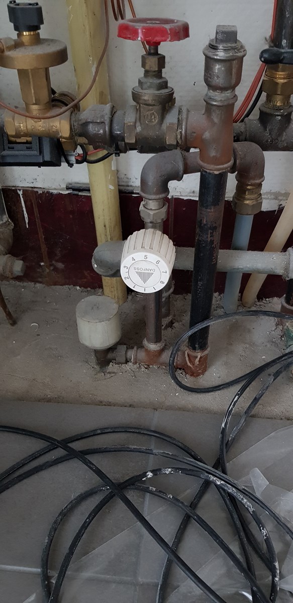

Den hvide er til bryggers og den ældre nedenunder er til køkken 😊
Vedhæftede filer:
Den gamle termostat er en returtermostat, og det vil jeg tro at den nye også er. Du har ikke nogen blandeshunt, men hvis du ikke bliver tilfreds med varmefordelingen er det "ret let" at opsætte en blandeshunt til de 2 kredse. Ikke nogen dårlig løsning med placeringen i et skab.
