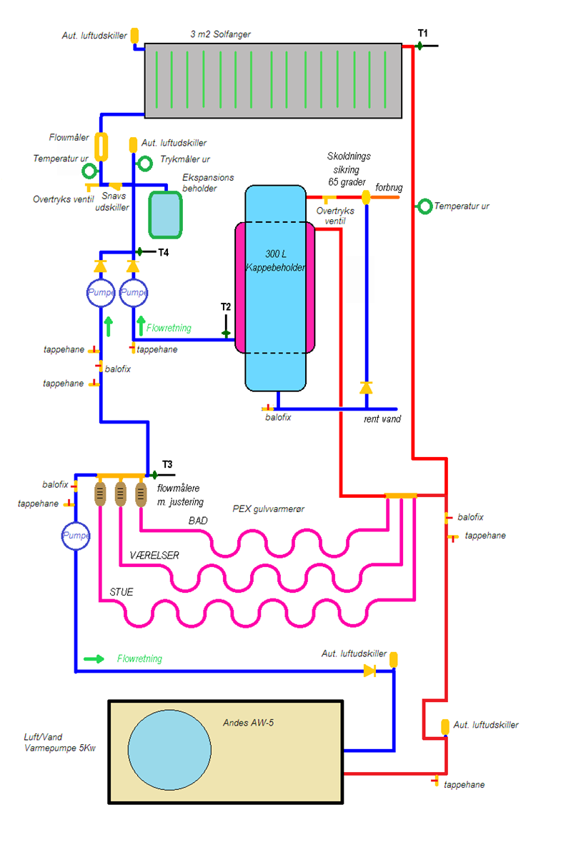

min princip skitse er til et sommerhus på 64 m2+30m åben hems i alt 94m2 - altså ikke helårs og der er 2 soveværelser som deler samme kreds
der er ingen thermostats styring på de enkelte kredse andet end at man manuelt kan justere flow fordelingen ind på fordeleren ude i teknikrummet - i praksis har det vist sig ikke at være nødvendigt med induviduel thermostat styringer..
Styring af temperatur i huset/rum sker blot via den styring som fulgte med Varmepumpen.  Der måles blot på retur vandet og afhængig af den ønskede gulv/rum temperatur så kan man blot vælge en retur temp som passer. I mit tilfælde passer det med at en retur temp på ca. 25 giver komfort temp i rum og den medfølgende styring har en varme kurve som gøre at den selv hæver/sænker dette setpunkt afhængig af udendørs temp.
alle værelser får ca. samme temperatur hvilket man I praksis også er det vi ønsker - det er "set and forget"
så jeg kan vælge mellem hvilken ca. temperatur jeg ønsker i de 3 zoner (soverrum, bad og stue/køkken)
Solvæsken køre direkte på samme kreds som vp og deler kølevæske.
Solvarmen kan både varme VVB op og/eller gulvet og prioritere mellem disse.
Varmepumpen kan KUN varme gulvet op og kan således ikke varme brugsvandet
Det VP anlæg jeg har er et "Andes 5W" - det er en kina model men bygget ganske godt op med kvalitet materialer - det er fra 2012 og køre stadig fint (trods en falsk flow alarm)
jeg bruger ca. 1500 Kwh/år på at varme op dec, jan, feb - resten af året sørger solen for via solvarme panelerne.

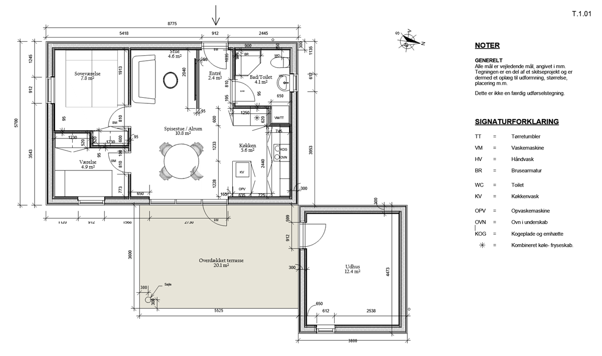

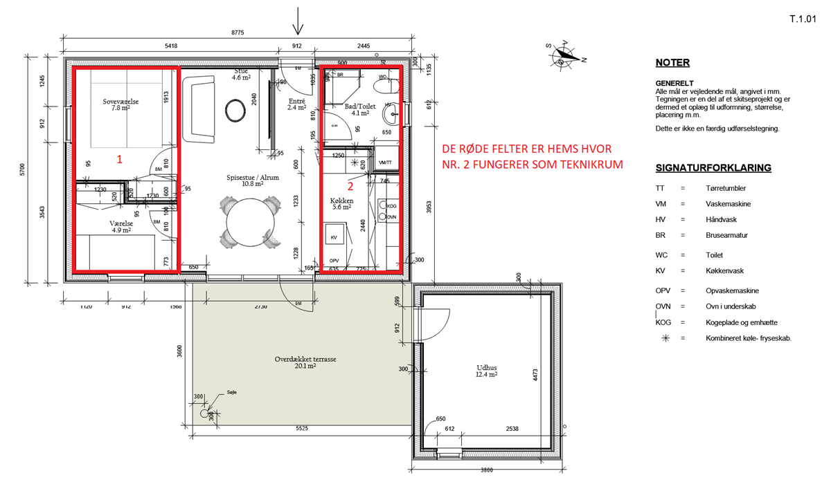

For nemhedens skyld uploader jeg lige tegningen. Huset er 50m2 og Udhus (ekstra værelse) er 17m2. I selve huset er der loft til kip, med ensidig hælding på tag. (4m højeste punkt, 2,7m op bagside. dvs der kommer 2 små hemse over hhv. de 2 værelser, og over køkken/toilet, hvoraf at den over køkken/toilet skal fungere som teknikrum.
