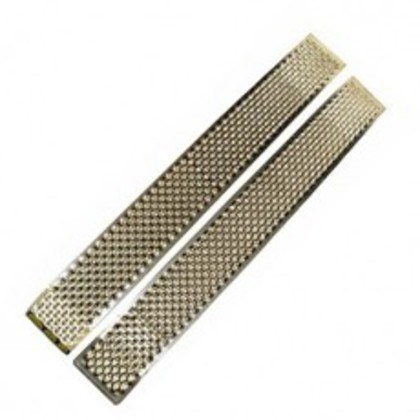

Og så vælge ramper på 2 meter, de koster ikke ret meget mere end dem på 1.5 m
Link Ramper

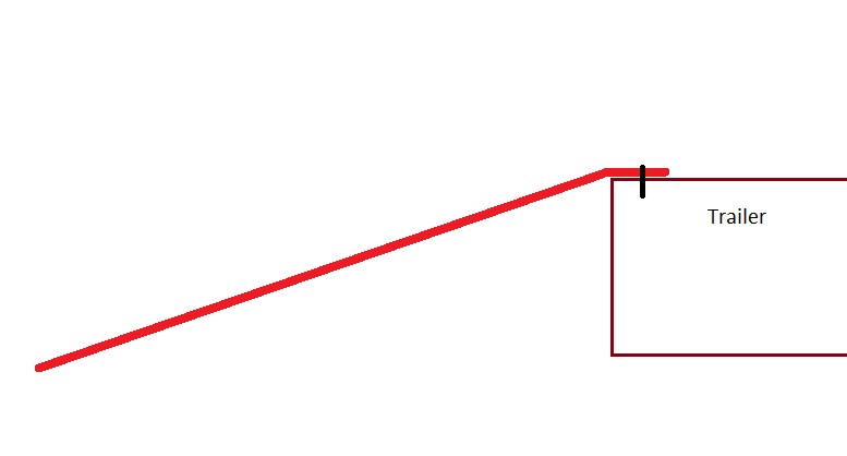

Hov hov, nu har du tegnet lige ramper og ikke buede som du ellers anbefaler 😁
Elektronikteknikeren
Gregeren skrev den 03-07-2019 21:46:10
 Beklager blev lige lidt doven
Men her er den så..
