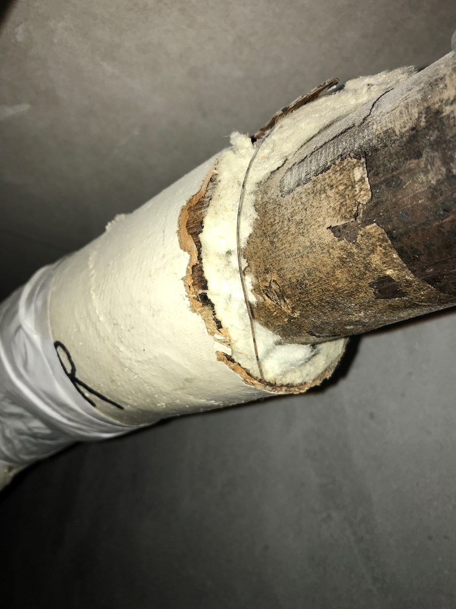

Hej folkens. Jeg har noget gammel rørisolering i kælderen, som jeg gerne vil af med. Men er i tvivl om der er asbest i. Se billedet herunder - er der nogen der har kvalificerede bud på om  det er med asbest og om jeg kan gå i gang med at fjerne det, eller hvad jeg ellers bør gøre? Vh Anders

Der er sandsynligvis asbest i ( mest almindelig omkring bøjninger ) men det er meget svært at fastslå ud fra billedet.
Rørskåle af skum isolerer ikke godt. Skal du bruge noget andet så kan man købe rørskåle af glasuld det er meget bedre.
Ok, tak for input - og hvis man antager der er asbest i, bør jeg så have fagfolk til at fjerne det?
Du kan i første omgang få analyseret en prøve. Er den positiv er det efter loven fagfolk der skal fjerne det.
Hej Svært at sige med det hvide.. men det kunne godt ligne Asbest. Og det inderste pap, kan ret sikkert også indeholde Asbest. Så analyser vil være godt  og så professionelle til at se på det, hvis det skal væk.
