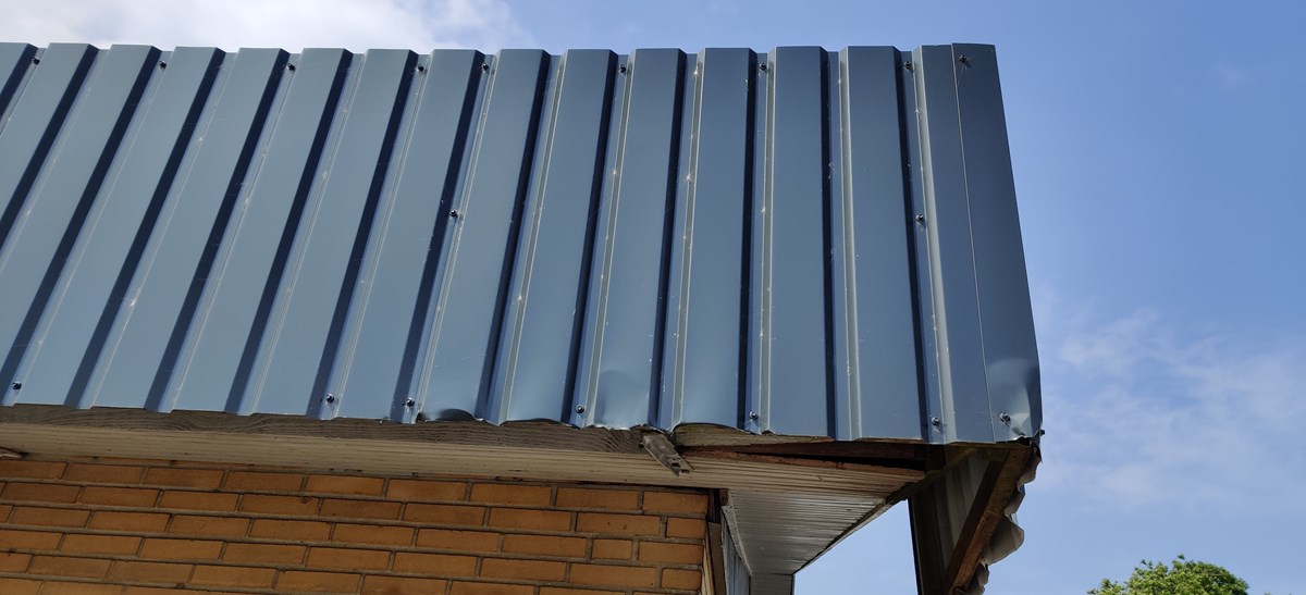

Jeg have udskiftet 3 stykker ståltrapezplader på et udhæng, der er blevet bøjet.
Hvor skaffer jeg en sådan plade og hvem kan jeg få til at montere og udskære i Aarhus området?
Mvh Torben
Ring til En tømrer
Skal der bruges specialskærer eller kan man bruge stiksav? Nogen siger at pladerne kan ruste i bunden hvis ikke det rigtige værktøj bruges.
Mvh Torben
Profilmetal.dk
Du bestiller dem bare på mål
Generelt så tåler den slags plader ikke høj varme. Så det er ikke godt at skære med vinkelsliber da de nærmeste 3-5 mm fra snittet bliver for varm. .
Man kan bruge håndpladesaks, men den er ikke nem at komme rundt lige midt på en plade. Så jeg ville skære med vinkelsliber 8 - 10 mm fra endelig mål. Derefter går det bedre med pladesaks da den lille strimmel kan bøje sig væk.
Metalklinge på dyksav, så går det som en leg..
