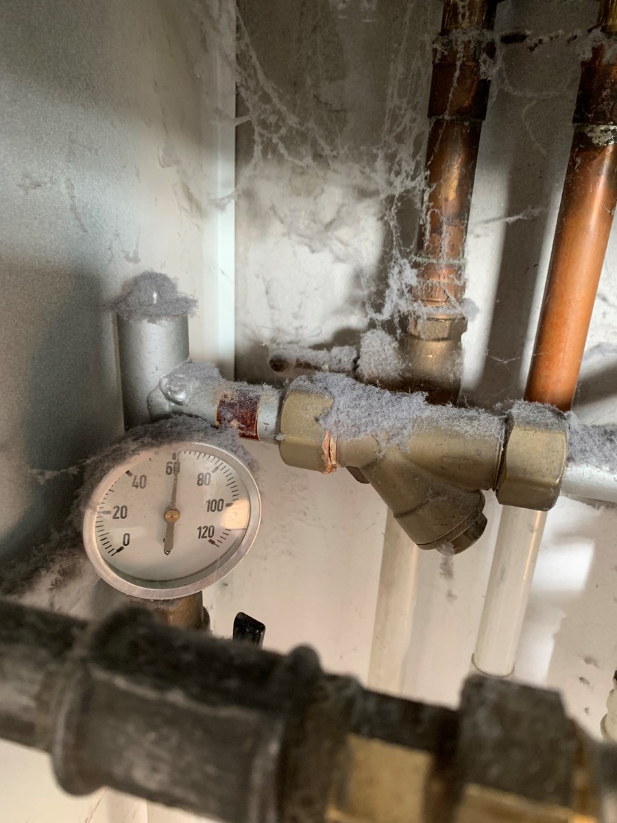

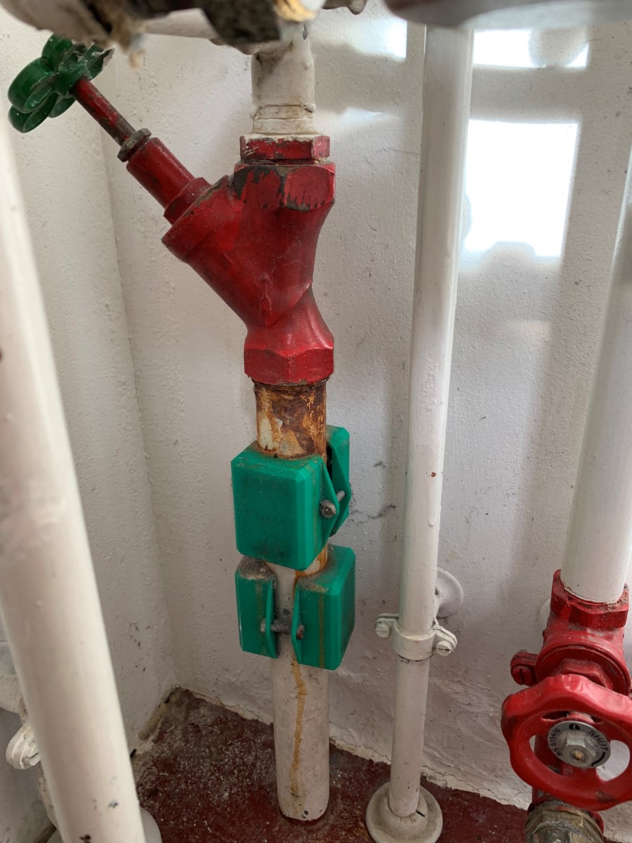

Hvor alvorligt er nedenstående rust og ir på vandrørene på nedenstående billeder?
Det ene af rørene er umiddelbart hovedledningen. Den med mest rust.
Lmchm
På første billede er der / har der været utæthed ved ventilen. Enten oppe ved håndtaget ( løbet nedad huset ) eller fra gevind. Hvis det er tæt nu ville jeg slibe det let med sandpapir og male det igen. Er det stadig fugtig skal du have det lavet så det ikke bliver værre.
Det der er på snavsesamler ( lige ved termometer) kan vist børstes af. Men det nok kommet fra en tidligere utæthed oppefra.

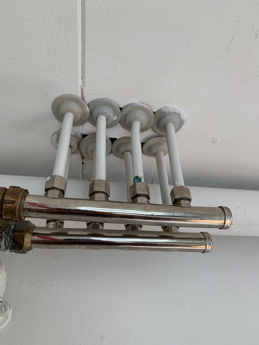

På fordeler er der også lidt men det er vist det samme.

Billede 1:
Skal jeg forstå det sådan at hvis det er tørt så gætter du på at det er ok?
Hvad er de to klodser der er spændt på røret?
Jeg frygter næsten at røre ved det rør, da rusten jo sidder før “lukke/spærre-hjulet” på hovedledningen. Ikke så sjovt hvis det er gennemtæret for så kan jeg jo ikke selv lukke for det.
Billede 2:
Hvad er det orange tape/bånd der er bundet rundt om røret?
Der er også lidt rust ved samlingen. Virker dog tørt.
Billede 3: hvad med det grønne ir på det ene af de 8 rør? Er det tegn på tærring?
