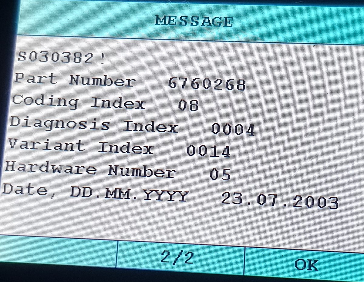

1. måling sagde fejl i venstre baghjul og højre forhjul og abs-pumpen, jeg skilte stikket og satte dem sammen igen til de 2 føler og nulstillede fejlen herefter sagde den fejl på begge forhjul, her kunne jeg ikke få den til at skifte mening.
Jeg har nu skiftet begge føler på forhjulene men får stadig de samme fejl.

Her er fejlteksten på pumpen
