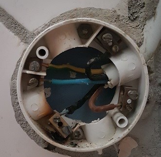

Tak for foreløbige svar. Hvis det er lykkedes mig at vedhæfte billede, så kan I se den grøn/gule ledning og den blå ledning til venstre. Kl. 1 ses den sorte ledning, kl. 4 ses den brune, og kl. 7 ses den sort/hvide.
Jeg er noget overrasket over målingerne, idet blå ikke udviser spænding til nogen af de øvrige kabler. I stedet er der følgende spændinger:
230V ml. grøn/gul og brun
230V ml. grøn/gul og sort/hvid
400V ml. brun og sort/hvid
Sort viser ingen spænding.
Når man ser på billedet ledes opmærksomheden hen på den sort/hvide ledning, der ser lidt overbelastet ud med runken isolering og sort aftegning på plastiken ved termineringen. Men målingerne peger ikke på problemer her.

Du skal under alle omstændigheder have fundet noget på den Nulleder. Der skal kunne måles 230 v til de 3 faser.
Den sort/hvide har haft visse problemer, og det kan du ikke måle dig ud af, for den kan sagtnes føre den mikoskobiske strøm som dit måleapparat bruger. Noget andet er når komfur skal bruge strøm.
Du kan jo mærke om skruen kan give lidt mere.
