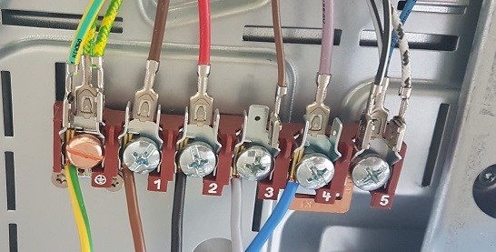

Mit temmeligt gamle komfur gik i stykker med et smæld og jeg har fået installeret et nyt, tilkoblet med 3 faser direkte til dåse, dvs. uden komfurstik. Tre ledninger matcher tydeligt på farver: Grøn/gul (jord), Blå (0), og Brun (L2?). De er således forbundet. De resterende ledninger er i dåsen (a) sort og (b) sort med hvid stribe, og fra komfuret (a) sort og (b) grå. Der sker dog det besynderlige, at kun ovnen virker, når a+a og b+b forbindes, mens kun kogepladerne virker når a+b og a+b forbindes. Kan der i denne situation drages tvivl om hvorvidt blå vitterlig er 0, eller er der en anden oplagt fejlkilde?

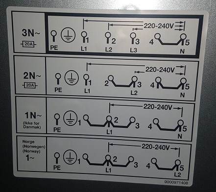

Du kan lige tjekke om bøjler sidder som på næstøverste diagram, 2N

Bøjlen sidder mellem terminal 4 og 5, som på diagram 1.
Er der ingen bøjle mellem 2 og 3?

Jeg kan se, at du har et 5 leder kabel i tilslutningen på dit komfur. I den membrandåse, som elektrikeren har udskiftet til, monterer du blå til nul (blå), brun til en fase, og sort og hvid til den anden fase. Den gulgrønne selvfølgelig til gulgrøn i membrandåsen. Alt selvfølgelig i spændingsløs til stand. Når du nu har forbundet som beskrevet, tænder du for gruppeafbryderen igen. Grunden til at jeg har skrevet, at du forbinder sort og grå sammen i membrandåsen, er, at du så ikke har nogen løse ledninger. Det er ligegyldigt om,  der er en lus (bøjle) mellem 2 og 3 i tilslutningen i komfuret eller ledningerne bliver koblet sammen i membrandåsen.
Det lyder som en god løsning. Jeg må lige forsøge at finde en samlemuffe til tre ledninger (der sidder aktuelt kun dobbelte samlemuffer i).
Der findes ikke samlemuffer med 3 huller, Du putter de 2 ledere i samme hul.
ELLER du går ind i tilslutningen på komfur, Der sidder der 2 eller 3 kobber bøjler imellem 4 og 5. Dem tager du af og deler så du har en til lus 2 - 3  og resten igen til lus 4 - 5 Den overskydende leder skal have samlemuffe i begge ender ( blind)  som tidligere beskrevet.
Tak for råd - komfuret er nu sat til. Ved grundig konsultation af brugsvejledningen viser det sig faktisk at kogezonerne kan neddrosles ("power management") til 3,5 kW, hvilket nu er gjort. Indstillingen huskes også efter strømafbrydelse. Så vidt jeg og elektrikeren kunne resonere os frem til, så må ovnen have sin egen fase, mens de to sammenkoblede fase-ledninger begge går til kogezonerne.
