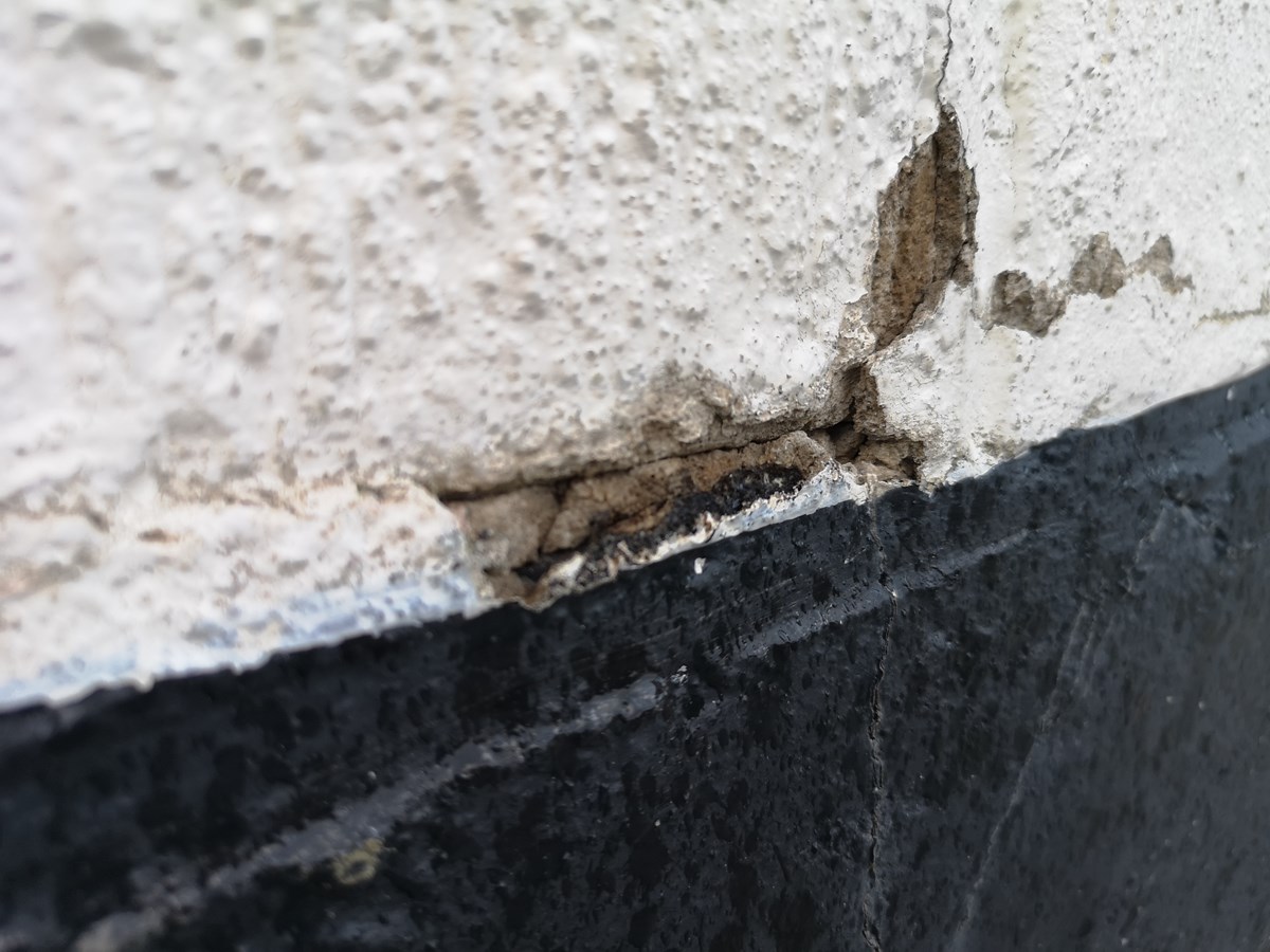

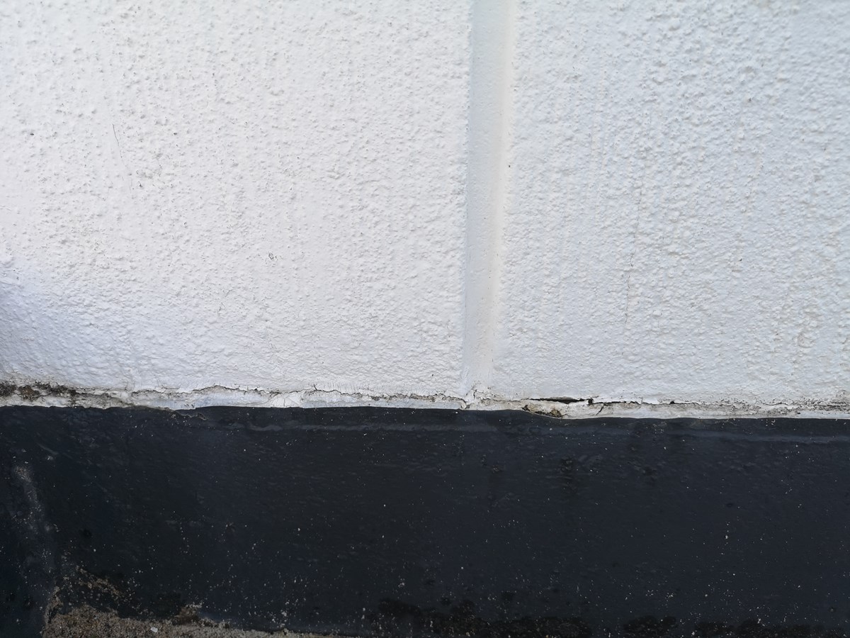

Jeg har et 60'er betonhus, hvor jeg gerne vil reparere overgangene mellem fundament og betonblokke, inden det skal males. Det ligner, at der sidder en gammel fuge, som er ved at falde ud. Skal jeg kradse resterne ud, og lægge en ny fuge, eller hvad er der rigtige materiale, at bruge til dette?

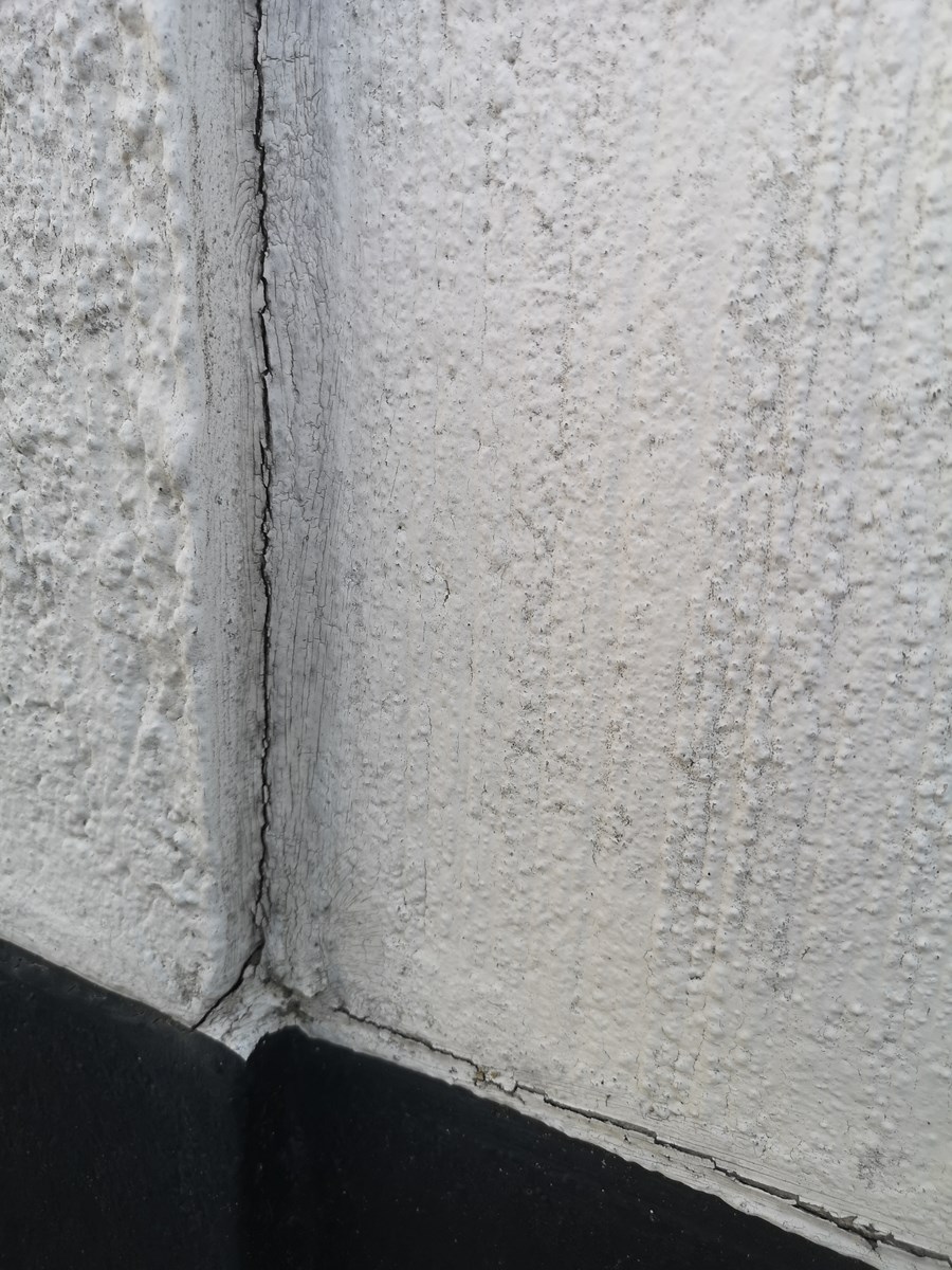

Det samme gør sig gældende i hjørner, hvor to betonsektioner samles.

Du kan mærke efter om det er lidt blødt at rive af. Det ser ud som om det er en silicone fuge, der har godt og vel har nået sin levealder. Der hvor det sidder løs skal det skæres af og erstattes af en ny silicone fuge.

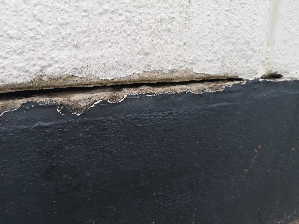

Så er det fjernet. Noget var silikone, men det meste mindede om plastikmaling med en meget porøs beton vedhæftet. De fleste steder var betonen så porøs, at jeg nok bliver nødt til at komme beton i igen. Andre steder kan det måske løses med silikonefuge.
