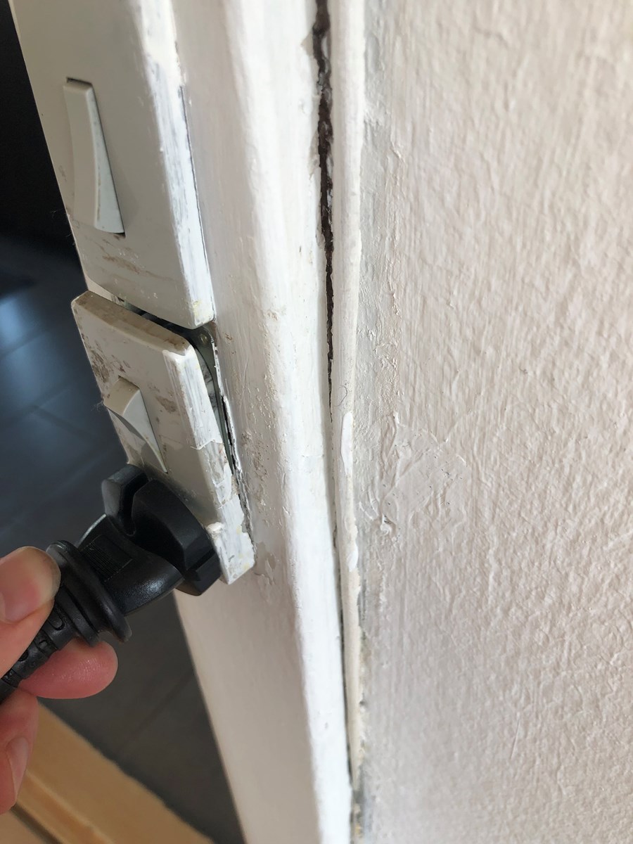

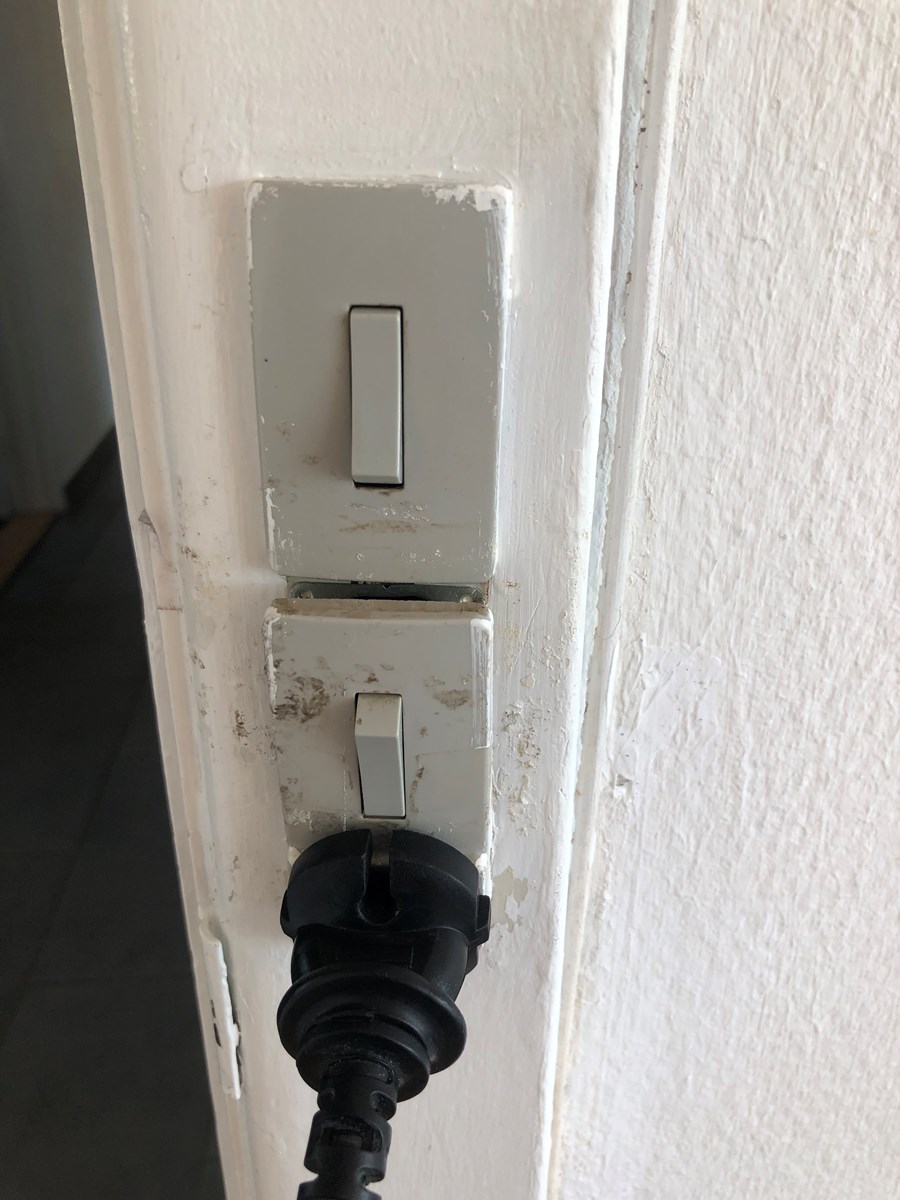

Jeg har nogle gamle stikkontakter, som sidder løst. Se venligst billede nedenfor. Hvordan fastgør man disse på den rigtige måde?
Dine billeder viser LKs smal minitangent, som er udgået af produktion, men fås som reservedel. Prøv at presse kontakten på plades med en finger. Hvis kontakten ikke bliver på plads, er fjederen, som holder kontakten, måske væk. Du kan demontere kontakten ved at løsne kontakten fra neden med en tynd skruetrækker ved at presse fjederen opad. Se efter om begge fjedre er intakte. Der kan ske at bakelitten for over er knækket. Så betyder det en ny kontakt, som er dyr, men kan findes på markedspladser til en rimelig penge.
Smal minitangent er for øvrigt den eneste i serien, som kan skilles, repareres og samles igen. Du skal være fiks på fingrene for at samle den igen.

Du kan sætte dem fast med kontaktlim
