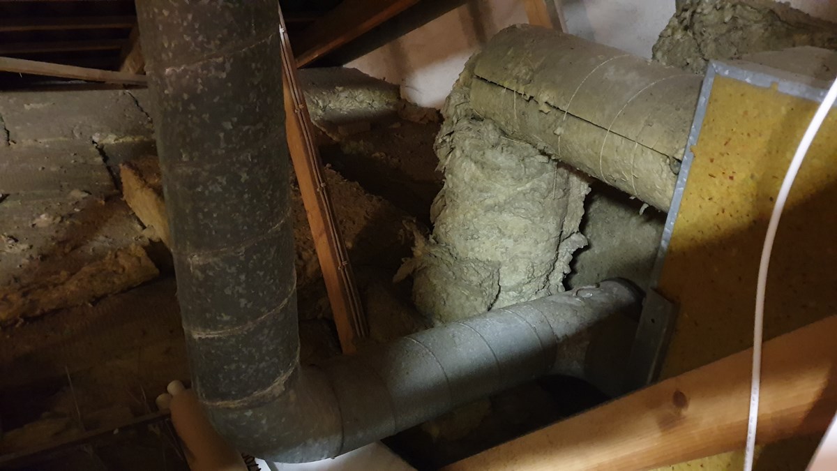

I huset har der været et gammelt 'genvex' anlæg som ikke virker mere. Men rørene ligger stadig på loftet.
Men da der ikke længere er nogen udsugning fra badeværelserne, har mulighederne været at lave ny rørføring og udsugning på hvert af de to badeværelser. Men jeg kom så til at tænke på, at den gamle rørføring er således, at "hovedudsugningsrøret" på loftet går lige forbi taghætten til afkast fra genvex anlægget (se billede). Så derfor vil det være forholdsvis nemt, at lave en lille ændring på rørføringen og så sætte en kanalventilator mellem udsugningsrøret og taghætten. Derved vil jeg uden større ændringer kunne få udsugning fra de to badeværelser (og bryggseret) .
