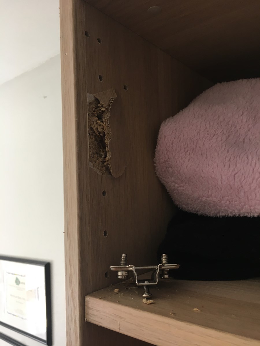

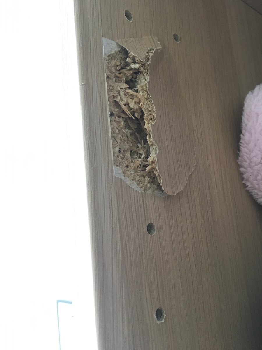

Jeg søger gode råd til at få lavet det igen - faldt fra en stige , greb fat i døren, som så røg af. Træet er ret ødelagt. Kæresten hun er ej heller glad.
Der er desværre ikke naboskab, og det er IKEA skab. Jeg har overvejet spartel, men aner kkke levende råd lige nu.
Håner I kan hjælpe mig på vej
Det bedste ville være at finde en stump krydsfiner på en 6-8mm tykkelse. Det passes til så den kan dække skaden. Så mærker du op på skabssiden og med et stemmejern hugger du forsigtigt ud så stumpen kan være der og nogenlunde flugter med skabssiden. Så en gang snedkerlim og så mangler du bare at bore huller til hængslet.
Måske kan du spartle men skal det være araldit e.l.
Men den bedste reperation vil være med en krydsfinerstump.
Kermits forslag er løsningen. Hvis du ikke kan stemme så korrekt, kan du bore ud med et forstnerbor, og lægge en rund prop i.
Citat: Kæresten hun er ej heller glad.
Mon det havde været bedre om du havde slået dig 1/4 ihjel
Det er meget vanskelig at stemme ud i så forholdsvis tynd spånplade. Har du adgang til overfræser så er den bedre til det.
Jeg vil anbefale polyuretan lim, det har den egenskab at det ekspanderer lidt så den bedre kommer ind i de ujævnheder der vil være i spånpladen. Husk at fugte begge overflader let inden limning.
Det er en god ide at have aviser på gulv og hylder da det er noget vanskeligt at få af igen.
