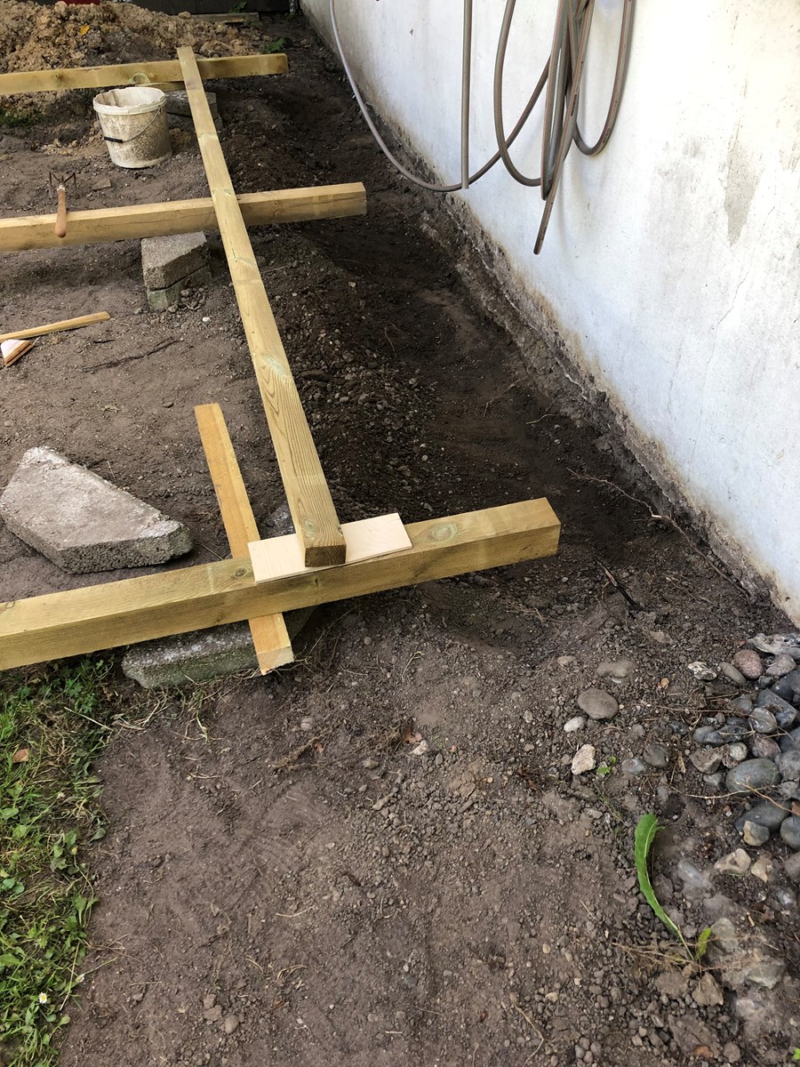

Jeg er gået igang med en meget simpel terrasse ud fra vores værksted/garage.
Så vidt jeg kan se er der ikke sokkel på bygningen, hvilket gør mig i tvivl om hvad der er bedst at gøre mellem terrasse og bygning.
Planen var at terrassen skulle starte 50cm fra muren men hvordan laver jeg overgangen? (Jeg er IKKE ude i en større renovering, men en simpel løsning)
På forhånd tak!
Mvh Jacob Rosenberg
Hvis det ellers ikke har givet problemer med det manglende fundament, så puds evt. huller op.
Det ville jo være bedst at kunne lede vandet væk fra soklen, nu ser det ud til du har fjernet jord ved soklen, så der en rende.
Hvis det var mig ville jeg støbe en stribe beton langs med soklen, med fald væk fra bygningen, sådan ca 75 cm i bredden, og så lade terrassen gå helt ind mod muren.
Tak for svar!
75cm bred rande lyder af meget, men vil gerne gøre det der skal til.
Skal jeg så indstille mig på at faldet ud fra væggen skal fortsætte under terrassen ?
Så den skal graves dybere ned eller måske have et stort hul under terrassen hvor vand fra huset kan løbe hen ?
