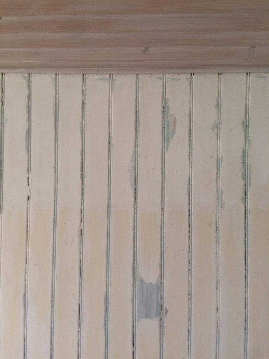

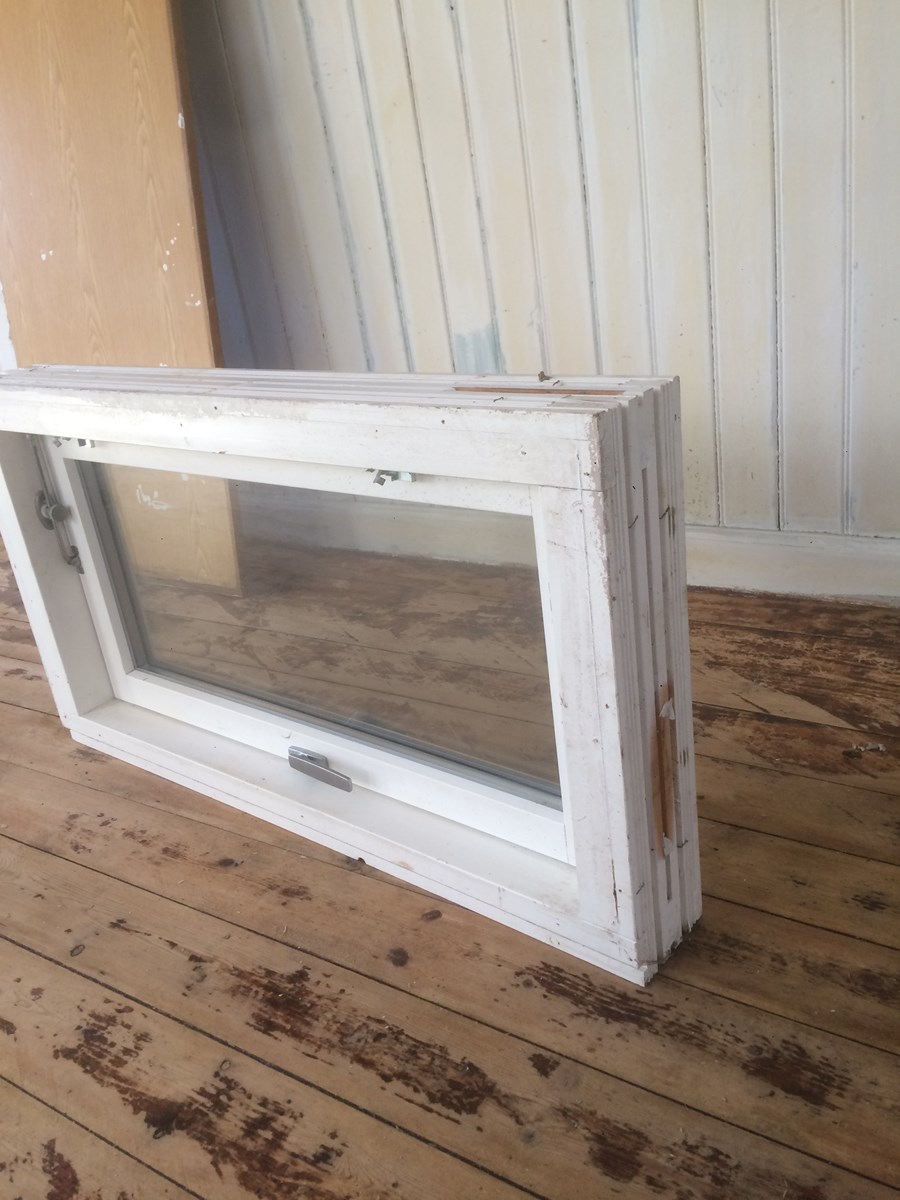

Hvis du ved hvor du vil have vinduet og det er træbeklædning på begge sider er du nødt til og vide hvad der er inde bag beklædningen, fx kabler,lægter,rør så du er nødt til og pille beklædning ned på indersiden.
hvis der nu er en lodret lægt lige der hvor vinduet skal være skal den skæres over i den højde hvor vinduet skal sidde og så monteres en vandret lægte i bund og top som vinduet kan monteres imellem, det er grund princippet. Men der er nok andre der kan gå dybere ind i det her på siden.
dit billed viser ikke meget, prøv med et oversigt billed der viser hvor det skal sidde ind/udvendig
