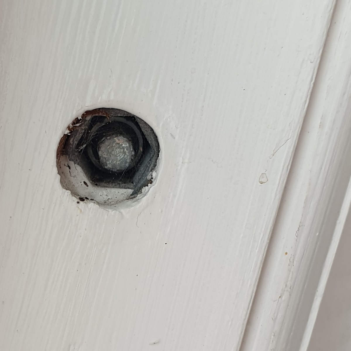

Demontage af vinduer. Hvad er dette her?
Skal have skiftet mine vinduer i den ene side af huset denne weekend.
Vil helst have de gamle ud med intakt ramme da jeg gerne vil genbruge dem i et drivhus projekt.
Men hvad pokker er det, de er skruet fast med?
Og hvordan løsnes det?

Det kunne ligne en justerbar karmskrue. Hvis de er samme størrelse som dem fra biltema kan de afmonteres med denne nøgle
Fedt. Tak for tippet. Tror jeg smutter en tur i biltema i morgen og kigger. Ligger heldigvis lige om hjørnet.

har du prøvet om en umbracko passer i hullet
Ja men kan ikke komme langt nok ind og få fat, pga den i midten. Så den kammer over

Ofte skærer man søm eller skruer over imellem vindues ramme og mur. Men hvis det er noget hærdet, så er det naturligvis lidt vanskeligere.
skal vinduerne genbruges til andet siden du vil have dem hele ud, for en bajonet sav kan gøre underværker.

Vinduerne fejler intet udover de er termoglas og jeg vil have bondehus vinduer, da det passer til huset.

Nå skruerne var super nemme at få ud. Men.... Vinduerne var nærmest limet i med PU skum. Så efter en times tid opgav jeg at få karm ud i hel tilstand. Endte med at skære alt i dele med bajonet sav. Men i kom de nye vinduer. Så er det "bare" finish og noget fugning samt indlæggelse af isolering rundt om vinduerne.
